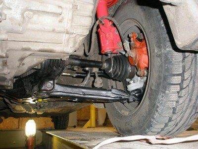

Собрали переднюю подвеску.

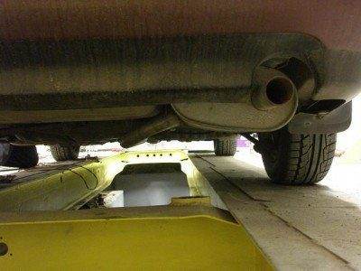

Полный ремонт выпускной системы, коллектор немного сёк на 4ом горшке - заварили, поменяли шпильки болты, гайки, прокладки (все оригинал), устранили все неплотности.

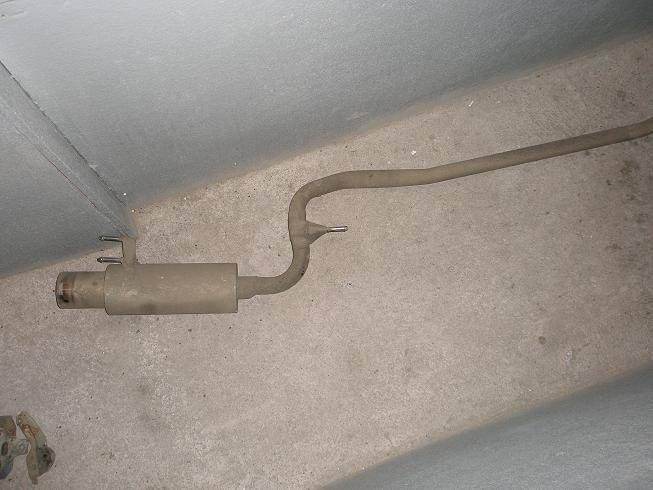

Прямоток снят, установлена почти новенькая оригинальная задняя часть.
Поставили так, что бы не было пресловутой петли под задним мостом.

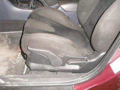

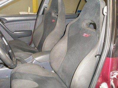

И под завершение, стали новенькие сиденья (черная алькантара) из STi spec C RA-R.
То BESO: не отдам! :D
Переварили крепления под Карину. Немного запылились при установке, на данный момент уже все чистенько. :)

СообщениеДобавлено: Пт янв 22, 2010 9:08 pm
Сообщения: 11083
не отдам!
У тебя под обивку не подходят. ;-)
Давай мне таких найдём. :-)
СообщениеДобавлено: Пт янв 22, 2010 9:24 pm
Сообщения: 1348
Сидушки клевые у Сцубары, это точно. Еще у ЭВО ничо такие приятные.

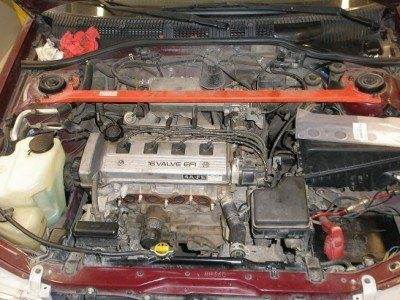

Сообщения: 6752
artidjoli писал(а):
(Растяжка передних стоек)??
ребята,есть у кого чертеж этой растяжки?c размерами конечно...
СообщениеДобавлено: Пт янв 22, 2010 9:40 pm
Сообщения: 7639
well она самодельная :)
Dmitry_R её придумал:)

СообщениеДобавлено: Пт янв 22, 2010 10:03 pm
Сообщения: 7555
Та ну, как там и стояли :D
С карпетом в один тон.

Dmitry_R
как избавили глушитель от провисания?

Сообщения: 242
Dmitry_Rа от чего растяжка?

Прямоток снят,
Дим, а зачем? На мой взгляд, было очень красиво%)
СообщениеДобавлено: Сб янв 23, 2010 2:00 am
Сообщения: 371
чет кресла некозяво смотрятся...
не сочетаются с салоном карины
было:
(Vista 94г, 2C-T, 2.0, акпп )
СообщениеДобавлено: Сб янв 23, 2010 4:20 am
Сообщения: 744
кресло офигенные !!!))) интерер требует доработки!!!!
