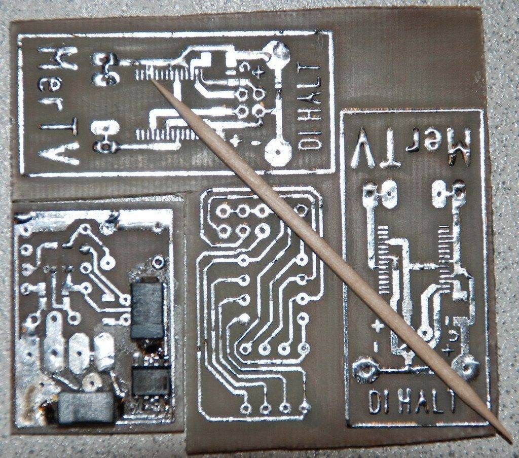

Вытравил 2 платы... одну тебе, одну LMV... Если заработают - отдам :)

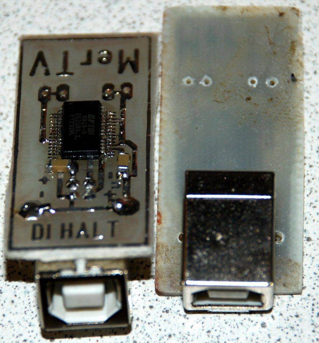

PS. Фото сделанных платок. Зубочистка лежит для масштаба. :)
DSC_4333_c.jpg [ 325.97 КБ | Просмотров: 9432 ]

Ну да, собственно там 2 ника. один нашего клубня, а другой чела который разводил исходный вариант.

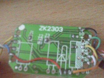

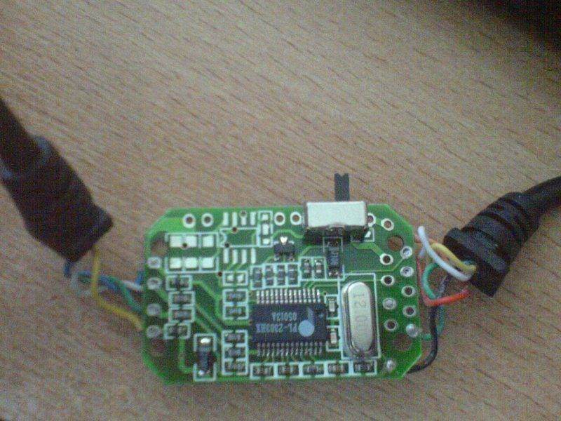

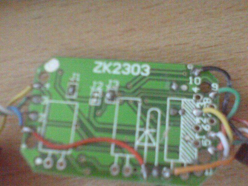

sedoy2000 писал(а):
В наличии было несколько шнуров от сотовых, но выбрал этот, на PL3203, так как он был у меня самый невостребованный
Отпаял провод с разъёмом идущий к телефону, вместо него присобачил шнур от мыши. Экран (если таковой имеется) и один из проводов припаял к "массе" (корпусу), а второй (сигнальный) к контакту который идёт на 9-й вывод микросхемы, если кто-нибудь будет использовать шнур на CP2101 то к 27-му. Лучше конечно было взять шнур с прозрачной изоляцией (наверное все их видели), на нём, и провода подлиннее, и экранированные, а помех при заведённом двигателе всегда хватает.
Привет, судя по твоей фотографии у тебя схема PL2303! И на этой плате ты цепляеш на 9 вывод микросхемы (т.е. платы), в то время ты далее говориш что на PL2303 нужно цеплять на 8 ногу :shock: . У меня тоже аналогичная схема кабеля DKU-3 от SonyEricsson, так вот на это плате к восьмому выводу вообще ничего не припаяно, зато на 9 и 10 все подводки есть (чёрный и зелёный), так вот вопрос меня уже закалёб, на какой всё таки вывод правильно прицепить шнурьё 8 или 9 ??? Мне почему то кажеться что на 9 вывод, а у тех кто цеплял на 8 как и положено никаких результатов не добились!!! Я прав???
Комментарий к файлу: Это моя платка (вид снизу)
DSC01784.JPG [ 87.42 КБ | Просмотров: 9442 ]
Комментарий к файлу: Это моя платка (вид сверху)
DSC01786.JPG [ 101.11 КБ | Просмотров: 9448 ]

СергейS,извини,что влезаю-звонишь выводы со стороны телефона с ногами микросхемы,определяешь,к какому контакту приХодит сигнал с ноги 9 микрухи,к нему паяешь провод на VF1,далее вызваниваешь минус со стороны USB,паяешь провода E1,TE2,если есть желание-ещё и TE1.Коряво написал-SEDOY2000,поправь.

А ещё есть идея не тянуть длинные провода от преобразователя к выводам VF1, E1, TE2 диагностической колодки, а маленькие, то есть суть заключается в том, чтобы поставить в блок кабеля DKU-3 гнездо для шнура USB (нету фотки, поэтому показать не могу, но он такой квадратненький млин). Вот теперь можно будет подключать любой шнур USB, так как сигналы по данному порту USB идут более чётко, и мало чувствительны к помехам, в отличии от COM, а между контактами VF1 и E1,TE2 припаять дополнительно конденсатор 6800 пФ для гашения помех. В купе получится что от самого блока DKU-3 на VF1, E1,TE2 уходят проводки длиной не более 5 см., сам блок крепиться под капотом к диагностической колодке зажимом (зажим так же можно зделать самому), а дальше подключаем к блоку DKU-3 шнурок USB стороной с квадратным штекером, а другой стороной с плоским подключаем к ноутбуку. Шнур можно подбирать любой будет, хоть экранированный, хоть не экранированный, хоть полтора метра, а хоть три. Эти шнуры по разьёмам все одинаковые. Как вот разберусь с отводкой контактов, то соберу и обязательно выложу пару фоток. Но вопрос пока с разводкой остаёться открытым, так как одно неверное движение может запалить икросхему самой платы DKU. :cry:

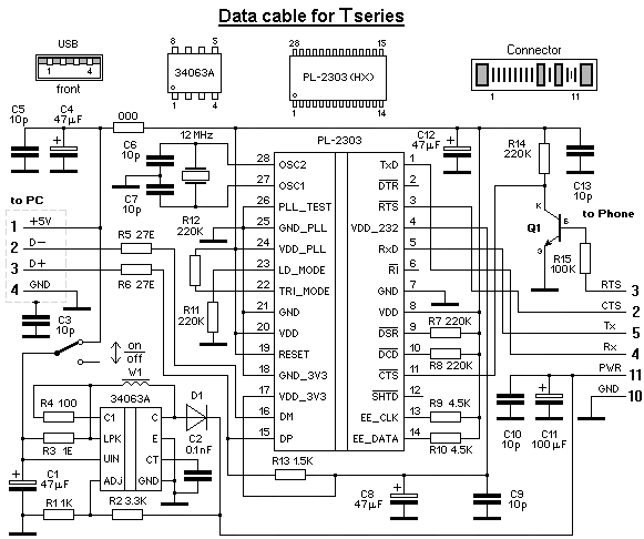

Значит и 10 вывод нужно тоже подключать непосредственно на саму микросхему? Вот нашел схему дата кабеля в нете на PL2303, что можеш по ней сказать? а по поводу кондера, действительно стоит подумать :?
data-cable-for-sony-eric-t39-usb_713.gif [ 14.64 КБ | Просмотров: 9469 ]

Ну вобщем оно спаяно. Правда тестировал пока только на домашнем компе... Определяется нормально, правда сигнал инвертированный.
Окончательно протестирую, и надо будет как то его тебе передать.

PS... Но вообще то схема - пипец... на FT232RL попроще будет... 2 кондёра и микруха. и усё...
DSC_4778_C.jpg [ 261.7 КБ | Просмотров: 9439 ]

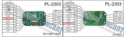

Вот в помощь подключаюшимся распиновка наиболее распространненых плат USD Data-кабелей на PL2303
