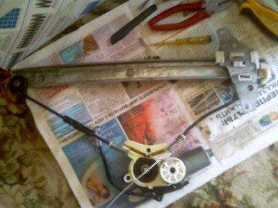

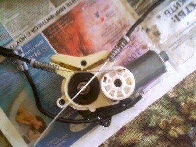

Ребята помогите плиз никак не могу собрать водит стеклоподъёмник :cry: :cry: :cry: :cry:
не допмраю что куда наматывается(((
Добавлено спустя 14 минут 6 секунд:
левый тросик должен быть там где он сейчас?
общий вид
Добавлено спустя 8 минут 53 секунды:
положение стекла сейчас поидее должно быть опущенныйм до конца.

тросики одинаковой длины, сдвигаешь подьёмник до упора инаматываешь, выдвинувшийся тросик(второй), получается когда оподымаешь или опускаешь то по переменно один наматывается а другой сматывается, все очень впросто, а натягивать вообше просто достаточно всё правельно собрать

фишка в том что одна сторона наматывается а другая наматывается нормально а в обратную сторону жуёт трос.Туплю просто я жёстко!!!знаю что всё просто но вот заклинило((я бы даже подъехал к кому либо кто знает как это всё собрать :D

проверь длину тросов, судя по фото тот который с низу (новый ) должен быть намотан, ПРОВЕРЯТЬ НОДО В СОБРАНОМ ВИДЕ БЕЗ КРЫШКИ, яб помог но далеко ехать, и ХРИСТОС ВОСКРЕС
СообщениеДобавлено: Вс апр 19, 2009 1:00 pm
Максим 1.6 4а-fе
Я менял подьемник в свое время, причем так что мне продали правый вместо левого я и кулибинством занимался), тросы надо закрепить с разных сторон, точнее крепиш первый, наматываешь на бабину до возможного конца, крепишь второй, вставляешь в корпус и все готово. Проверяешь ручками как работает))

Вставь направляющие с пружинами и сожми пружины. Жену попроси помочь. Пусть сжиамет пружины, ты наматай на катушку нижний кусок, закрепи и натяни верхний. Когда все будет закреплено мееедленно отпустить пружины, иначе может крепление троса вырвать.

тут смотрел? я по этим докам делал :) ничего сложного. с пятой переделки получилось как надо. первые 4 раза трос слетал с направляющих через пару открываний стекла :D

pig-killer по этому вообщем и делал))проблема заключается в том что тросики не так наматываются как надо и фиг знает куда чё там!всё так как на фотках с http://carina-e.ru/viewtopic.php?t=1105
уточни, пожалуйста. нипанятна же!
не так это как? может нужно саму катушку пропилить поглубже, бороздки натфелем обработать, чтобы не соскакивали, либо трос толстый.
У меня тоже соскакивало. Нужно натягивать постоянно, никакой слабины. Все-таки трос - штука упругая.

на самом деле канавки там вообще маленькие была мысля проточить чтобы лучше было.
там тросик сначало наматывается нормально потом другой закрепишь всё думаешь ок но не тут то было(((начнёшь проверять его жевать начинает он перегебается в три погибели и на выброс короче его дальше с ним работать никак((

а ты как проверяешь? когда уже все собрал или когда только намотал? если все собрано и пружины распирают, то трос натянут аки струна и по идее не должен жеваться. если натяга нет, то что-то не так делаешь.
и еще. бывает 2 конструкции: с одним длинным тросом и с 2мя короткими. у тебя какой? мне с 2 было сложно правильные длины подобрать - отсюда и натяг плохой был.

у мя один целиковый.я думаю просто что-то не так наматывается его и начинает жевать+неправельное расположение может опоры стекла

вначале собери все до конца, вставь рубашки наместо, а потом проверяй, Перехлестывается трос знгачит гдето слабина, или наматываешь не правильно. А основную мысль ты уловил вначале намотать 1 конец топом вщелкнуть второй.

спасибо Лев и pig-killer!!!!!!!!
вроде собрал пока всё работает :D
