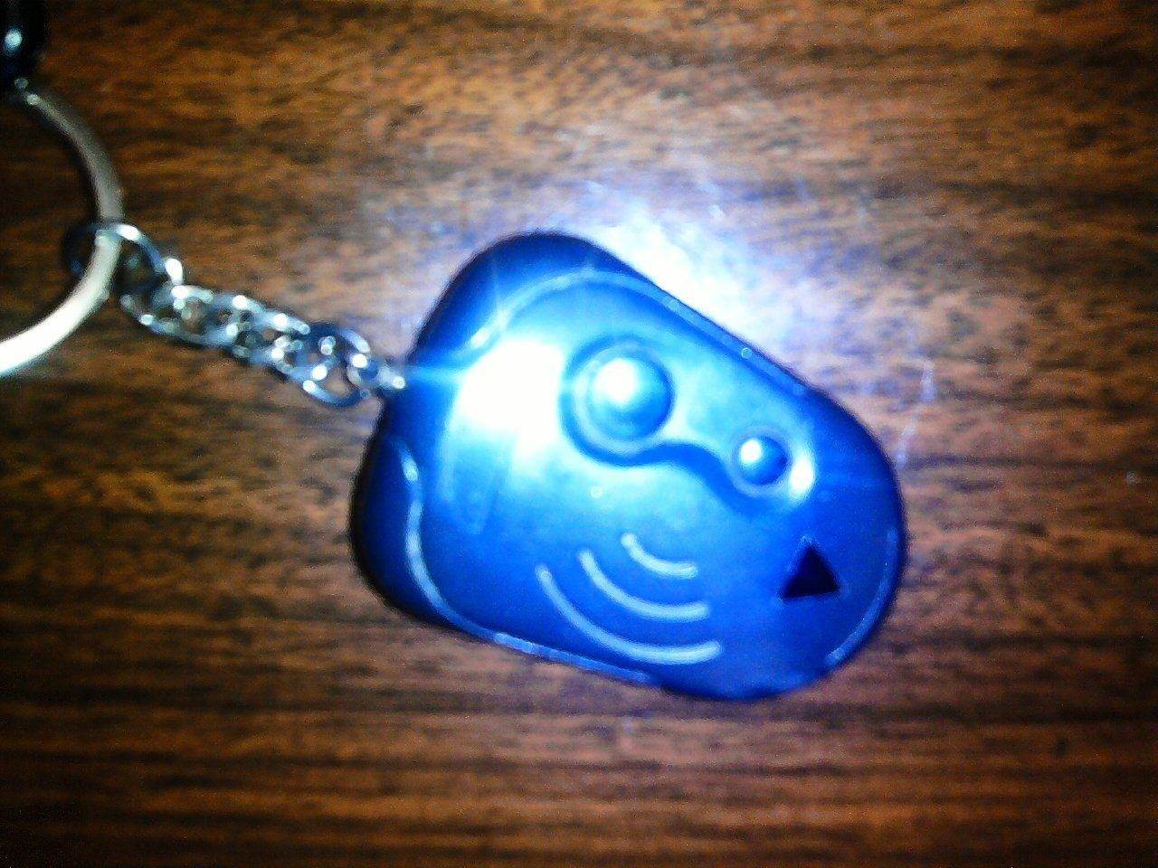

Выложи фотку брелка, думаю всем форумом определим что у тебя установлено.

вот фотка брелка.
Фото174.jpg [ 440.45 КБ | Просмотров: 11656 ]
