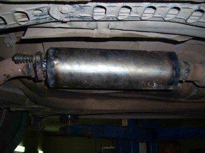

Лукомор
Добавлено: Сб окт 03, 2009 10:13 pm |
| Кариновод |
Зарегистрирован: Ср июл 02, 2008 10:52 pm Сообщения: 798 Откуда: Казань Репутация: 36 [ ? ]
Выкладываю только фото, хотя самое интересное на аудио файлах-разница в звуках до и после операции, но аудио чё-то не выкладывается. Весь замут обошолся в 1246 руб, вместе со стоимостью стружки. Расход бензина не изменился,как был 13 литров на 200 км,вроде так и остался (проехал 1250 км после операции).
Добавлено спустя 1 минуту 56 секунд:
Блин,чё-то опять не получилось фото выложить. подскажите как надо.
_________________ Carina E 7A-FE 1.8 Flash МКПП 97г. лифт. чёрная (Британская Пантера) Васил (прошу не путать с Василием:-))))) http://www.incorproof.ru/

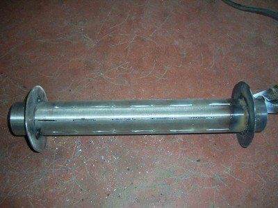

Лукомор
Добавлено: Чт окт 08, 2009 10:50 pm |
| Кариновод |
Ну надеюсь сейчас получится выложить фотки. Насколько я понимаю-аудио не выкладывается, а жаль.

Алексей_Е
Добавлено: Чт ноя 05, 2009 5:57 pm |
| Состоявшийся |
Зарегистрирован: Вс дек 07, 2008 7:01 pm Сообщения: 65 Откуда: Димитровград, Ульяновская обл. Репутация: 0 [ ? ]
Я год назад вскрыл катализатор, выбил его(кстати, был в полне приличном состоянии), вварил трубу с миллионом отверстий D 4mm, предварительно натянув на нее сетку из нержавейки. Остальное забил минватой. Звук вначале стал чуть громче, но мне даже понравилось. Динамика явно улучшилась. Но сейчас судя по всему минвата либо сгорела, либо вылетела, т.к. когда заводишь на холодную этот пламягаситель довольно громко брямкает. Газнешь - звук пропадает. Когда нагреется - все приходит в норму. Но всеравно неприятно - на холодную как будто Таз древний. Думаю снова вскрыть и набить "мочалками". Еще где-то слышал про такое чудо как АЗБОВАТА. Ни кто не встречал? Если это вата на основе азбеста, то как раз в тему была бы.

Алексей_Е
Добавлено: Пн ноя 16, 2009 5:50 pm |
| Состоявшийся |
Алексей_Е писал(а): Я год назад вскрыл катализатор, выбил его(кстати, был в полне приличном состоянии), вварил трубу с миллионом отверстий D 4mm, предварительно натянув на нее сетку из нержавейки. Остальное забил минватой. Звук вначале стал чуть громче, но мне даже понравилось. Динамика явно улучшилась. Но сейчас судя по всему минвата либо сгорела, либо вылетела, т.к. когда заводишь на холодную этот пламягаситель довольно громко брямкает. Газнешь - звук пропадает. Когда нагреется - все приходит в норму. Но всеравно неприятно - на холодную как будто Таз древний. Думаю снова вскрыть и набить "мочалками".
Вчера добрался до "бывшего катализатора" - снял, вскрыл...
Как и предполагал, вся минвата выгорела, оставив кучу сажи. На самой банке обнаружил прорывы газов в нескольких местах. Я не гений в физике, но на мой взгляд, внутри этой пустой банки газы ни каким образом не гасились и колбасились там не на шутку. Об этом и свидетельствуют места прорывов газов и еще несколько трещин на банке. Все пришлось проваривать. Запихал внутрь мочалки из нержавейки(ушло 18 штук), все назад заварил и поставил. Звук значительно преобразился, стал тише. Теперь на холодную работает так, как и должна работать Тойота.
