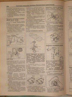

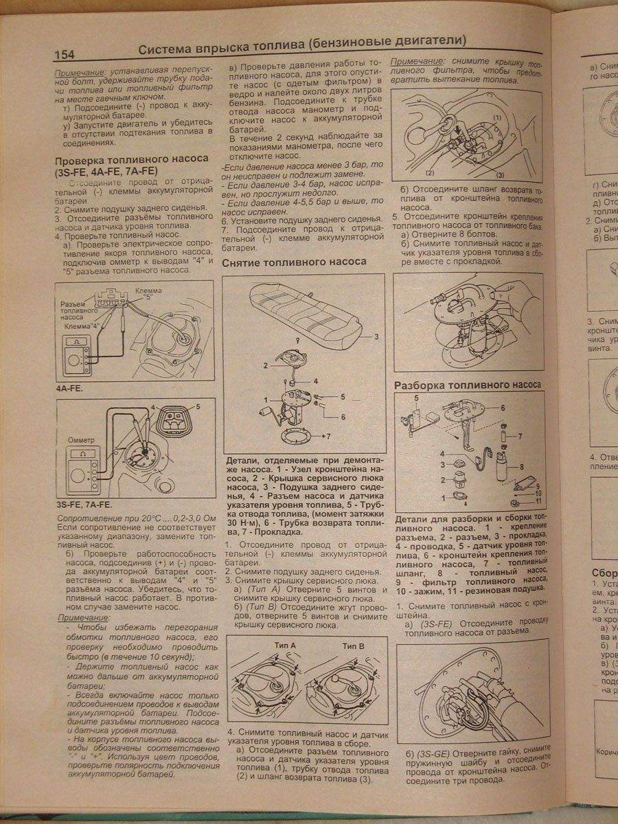

Такое написано в мурзилке?
Да...., Только там проверяют напрямую подключая к насосу манометр..... Нужно было раньше мне читать, меньше бы напрягался.
так проверяют когда надо убедится что проблема в насосе, имею переходник, гораздо проще и точнее мерять давление в рампе. Или тебя больше ничего не интересует, а именно насос?
Тема про насос....А вообще в рампе при включении насоса, без запуска двигателя 2.7-3.1 и на хх 2.1-2.6 , но это больше относится к правильной работе регулятора давления.......Думаю раз подключил манометр, должен проверить эти параметры и максимальное давление насоса(с пережатой обраткой).......Так-же в мурзилке написано что можно оценить утечки(давление в рампе в течении 5мин не должно падать ниже 1.5).......
Кстати без манометра косвенно убедится что всё в порядке можно замерив производительность форсунок(вынув их из блока и закрепив не вынимая из рампы)....... Если кол-во вылитого топлива за 15сек. соответствует норме - насос-регулятор -форсунки всё в порядке......Кстати визуально можно определить как распыляют форсунки и принять решение о необходимости чистки....
Кстати так-же(по производительности) можно проверить подходят форсунки на замену или нет....
Но лучше всего проверять и то и то......И это можно назвать проверкой системы впрыска топлива.....
