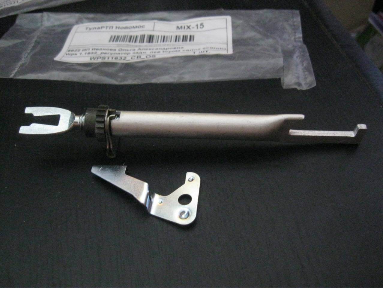

СообщениеДобавлено: Сб май 24, 2014 5:53 pm
мужики, сегодня поменял механизмы автоматической регулировки задних тормозов. у меня они были закисшие наглухо.
как написано в букваре, отвел их на минимум, все собрал. проверил - вроде планочка стоит на зубцах регулировочной шайбы, собрал все как положено. но ручник что то нифига не держит. тросы новые тоже. тормозная система - лукас.
чтобы ручник начал держать, чтобы этот авторегулятор работал, надо только ручником дергать, или еще и на тормоз давить? когда он там сам натянется то?

просто поставил новые, надеялся что они автоматически все таки будут :)

редкость великая! снял барабан, подвел, одел, прокрутил, пощелкал ручником - 2,5 - 3 щелчка норма. потом второе колесо так же...

Если все правильно собрано и ничего не закисло, то должен сам подводится. Сними барабаны, может правда местами планки перепутал?

У меня тоже Лукас. После замены колодок нажимал на педаль тормоза и слышал как срабатывает трещотка выбора зазора между барабаном и колодкой. Выше в этой теме forsash 12 мая 2010г писАл про это.

В общем щелкал я и ручником, и тормозами. Со снятым барабаном - перещелкнулся разок, а днем поездил, подергал, сейчас снял - нихрена не раздвинулось. Хотя все там смазано и ходит легко, и собрано правильно - планочка аккурат упирается в колесико регулировочное.
Мудрить не стал, вручную все раздвинул (там раздвинулось то всего на 2 мм с каждой стороны), и теперь ручник держит как надо. Только щелчков не 3, а 6. сильнее раздвигаю - барабан не налазит. В общем завтра из салона подтяну, чтобы 3-4 щелчка было.

если закрутить на минимум, замахаешься ручник дергать для автоподвода. Подведи до того момента когда барабан с небольшим усилием нужно будет на колодки натягивать, а дальше уже ручником, пока слышно как позвякивает автоподвод - нужно дергать ручник, затихло - все, отрегулировано.

Ну собственно сейчас так и сделал. посмотрим, подтянутся ли они еще :)
Добавлено спустя 10 минут 49 секунд:

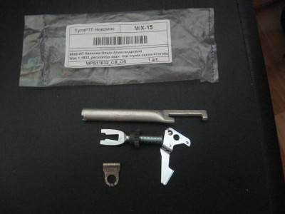

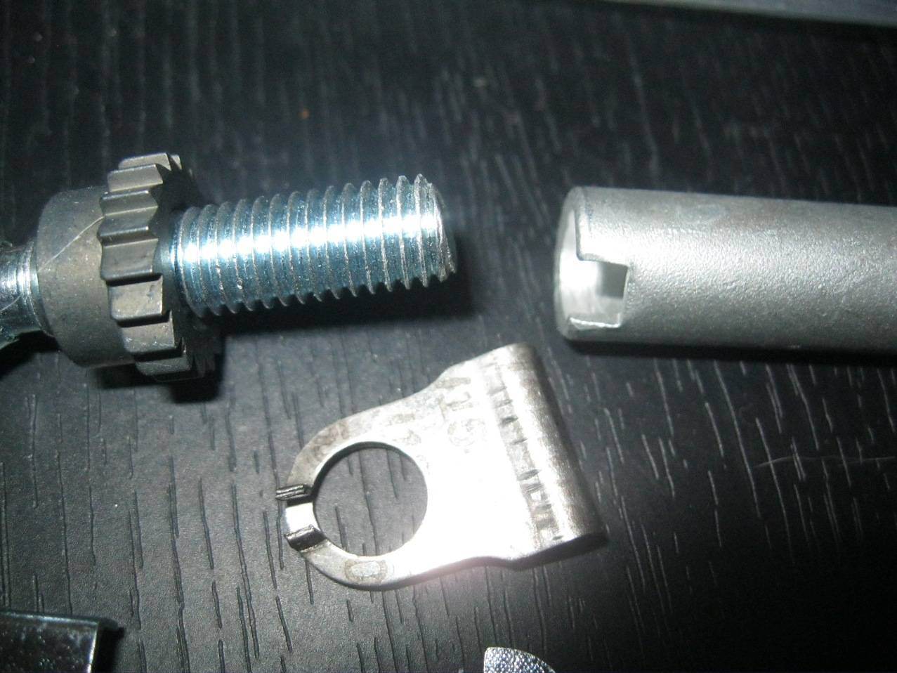

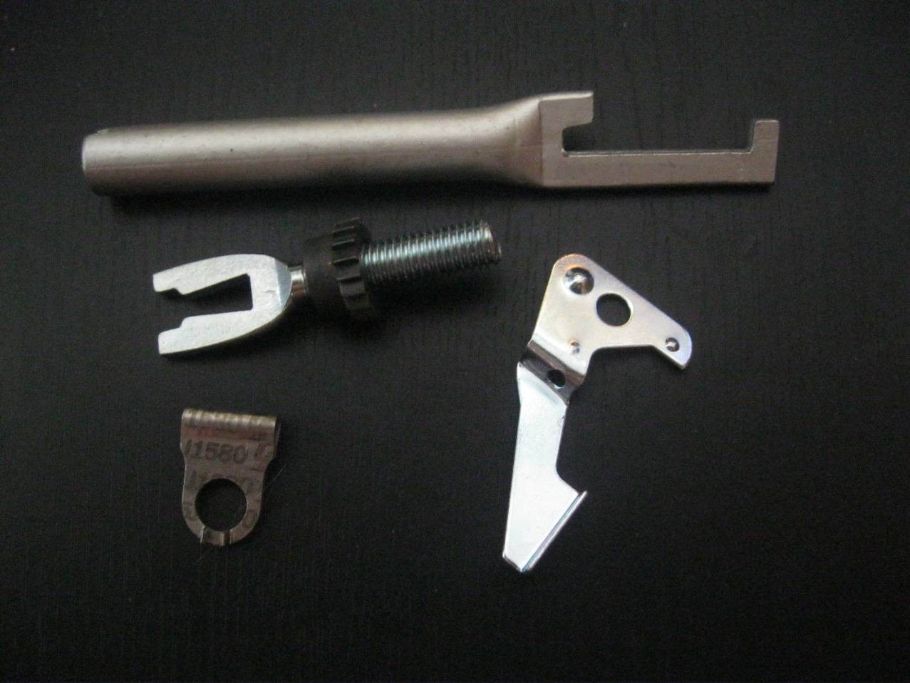

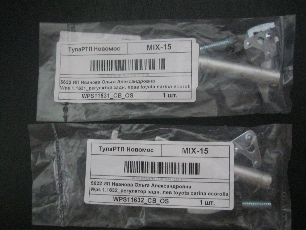

Кстати, если кому интересно - брал вот такие регулятор. Мои закисли - один наглухо, второй провернулся, но зрелище у них было жалкое.
Новые оригинал стоит недетски для двух трубочек и двух болтиков - по 1200 каждый. И ждать с Эмиратов :)
Купил вот такие:
Правый: Wp WPS 1.1631
Левый: Wp WPS 1.1632
Качество вроде норм, встали как положено, от родных по форме и размерам не отличаются. И цена - 520 рублей/пара :)
