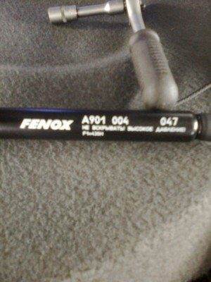

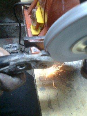

Все таки решил поменять амортизаторы, купил от Ваз 2111. Заехал в гараж и начал работать. Сделал небольшой фото отчет. Ничего сложного нет. Да и закрутил болтик на 10 и крышка багажника стала открываться, раньше не получалось самому открыть, была нужна помощь....
| Вложения: |
Комментарий к файлу: Вот такой фирмы брал амортизаторы! По 300 рублей за штуку
Фото033.jpg [ 140.85 КБ | Просмотров: 11204 ]
Комментарий к файлу: До штопорного кольца добирался на наждаке, удобно и недолго. Только нужно аккуратно не переборщив
Фото030.jpg [ 129.33 КБ | Просмотров: 11199 ]
_________________ Carina-E, LiftBack, 4AFE LB, 1.6 (107 л.с.) 1996 г. UK

1196611 писал(а): Все таки решил поменять амортизаторы, купил от Ваз 2111. Заехал в гараж и начал работать. Сделал небольшой фото отчет. Ничего сложного нет. Да и закрутил болтик на 10 и крышка багажника стала открываться, раньше не получалось самому открыть, была нужна помощь....
они русские чтоли? как открывают? бодро?
_________________ была Toyota carina e hatch год 1994 двиг.-4А-FE не LB Цвет-Черный, тонированная вся, мощ.107л.с АКПП, Англичанка, была Corolla e12 2006 АКПП двиг 3ZZ 1,6л 110л.с. Темно зеленый Lancer IX 2005 1,6 АКПП серебрист металлик.
| Вернуться к началу |
1196611
Добавлено: Ср мар 03, 2010 9:28 am |
| Состоявшийся |
Зарегистрирован: Вс дек 28, 2008 1:54 pm Сообщения: 69 Откуда: Казахстан,Кокшетау Репутация: 0 [ ? ]
они русские чтоли? как открывают? бодро?[/quote]
Произведено в России. Менял в гараже, +20 тепла. Открывались сами и быстро поднимались вверх, но не так чтобы крышку отрывали, как у многих. А вот когда выехал на улицу -20 холода они немного подмерзли, но держат без проблем, только долго открываются (масло замерзает). А в общем доволен.

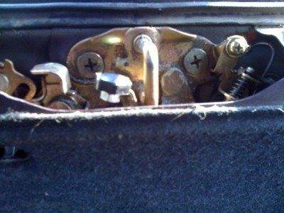

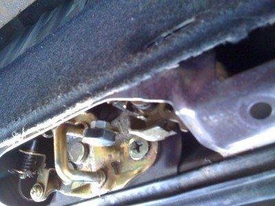

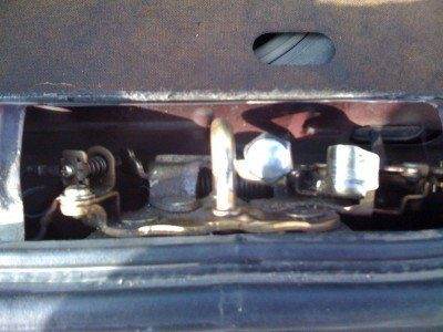

Полистал я форум, почитал, а потом решился...
1. Проблема была такая, что приходилось несколько раз подымать рычаг открытия багажника из салона, либо под него что-либо подкладывать, чтобы поднять крышку.
2. Увидел на форуме, что кто-то заменил болт под пяткой замка и проблема открытия крышки решилась.
3. Решил сделать сам и приложил маленький фотоотчёт:
| Вложения: |
IMG_0627.jpg [ 157.85 КБ | Просмотров: 11200 ]
IMG_0628.jpg [ 141.37 КБ | Просмотров: 11203 ]
IMG_0629.jpg [ 148.46 КБ | Просмотров: 11202 ]
_________________ Была: Toyota Carina E Hetch, 1994, 107 л.с., время владения 1 год и 9 месяцев. Стала: Nissan Almera Classic, 2008, 107 л.с., дружественный боевой искусственный интеллект.

Zed_IVC писал(а): Полистал я форум, почитал, а потом решился...
1. Проблема была такая, что приходилось несколько раз подымать рычаг открытия багажника из салона, либо под него что-либо подкладывать, чтобы поднять крышку. 2. Увидел на форуме, что кто-то заменил болт под пяткой замка и проблема открытия крышки решилась. 3. Решил сделать сам и приложил маленький фотоотчёт:
А по высоте, примерно, какой болтик. А то я поставил, сначала открывал, а теперь не хочет  . Вот думаю может побольше немного поставить..........

1196611 писал(а): А по высоте, примерно, какой болтик. А то я поставил, сначала открывал, а теперь не хочет  . Вот думаю может побольше немного поставить..........
По высоте 5-6 мм на глаз... я взял болтик от крепежа гос.номера
