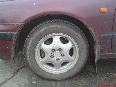

Как уменьшить просвет какие пружины можно поставить для этого?) Сантиметра на 3 меньше бы)
Комментарий к файлу: на мой взгляд высоковато.
1110.JPG [ 416.57 КБ | Просмотров: 2639 ]

нечо хорошо что так повыше,надо спрашивать мож кто знает маркировку пружин там на них метки стоят,у меня на задних одна розовая на одном витке и две зеленые

со временем присядет)))) пилить или искать заниженные

Сообщения: 1075
Если купить родные пружины, машина станет ниже? Фото выше, так уже 2 года, 2 лета ездили в поездку, при полной загрузке, пружины не сели.

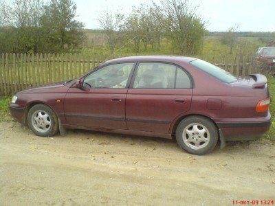

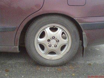

Смотри
Добавлено спустя 4 минуты 38 секунд:
На той фотке, где зад - это с двумя пассажирами сзади.
[SoniC] писал(а):
Родные пружины?
Мало того, мне кажется, что задние ещё с завода из Англии (то есть им 16 лет в ноябре будет)... :D :D :D

СообщениеДобавлено: Сб мар 06, 2010 1:18 pm
Сообщения: 1075
Ну у меня такая же картина была летом на загруженной машине, когда мы на Украину ездили. Как пустая, так высоко, как на фото, с колёсами на 16 не очень смотрицца :) Еслиб пружины пожёсче, и пониже, тогда было бы айс)

СообщениеДобавлено: Вс мар 07, 2010 12:18 pm
Сообщения: 2535
Откуда: Беларусь, Полоцк
Машина: Carina-Ы
[SoniC] писал(а):
Днюха Very Happy надо отметить
Скорее всего не получится....
Придет весна - поменяю нафик на усиленные :)
Раз уж буду менять зад, то я б тебе бесплатно отдал бы старые...
Только вот пожестче они не будут.... :)
