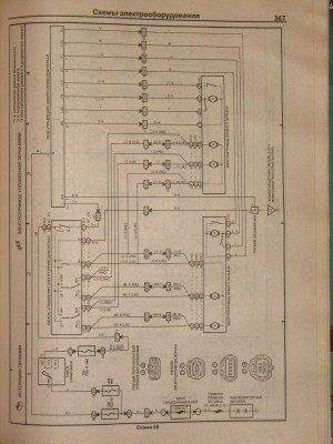

Камасутра
IMG_22421.jpg [ 209.31 КБ | Просмотров: 26871 ]
IMG_22781.jpg [ 158.99 КБ | Просмотров: 26803 ]

А схему лень посмотреть№8и№10.У тебя дело не в предохранителях.

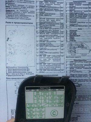

Машина: Carina Е
У меня наклейка немного не сошлась с букварем... 11 предохранитель... который по букварю PANEL у меня отвечал за правый габарит и подстветку салона при габаритах...
20130423_182350.jpg [ 306.28 КБ | Просмотров: 24439 ]
