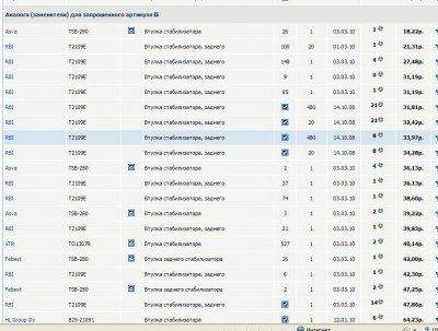

извиняюсь заранее если такая тема уже существует. в общем в начале зимы застучало где-то сзади. выяснилось что это втулка стабилизатора по моему так она называется. в общем заказывать не стал подобрал от тазика по моему 8ки и поставил. стук пропал. но неделю назад опять появился опять такойже и опять сзади. сегодня гонял заказывать цена за 1ну 450р. не дороговато для резиночек? мож есть подешевле? втулки эти ставятся сзади на кочергу. если можно дайте ссылочку на экзист аналога подешевле.

цена за 1ну 450р
Именно втулки стабилизатора? Ты ничего не перепутал? у меня от Москвича стоят за 5 рублей...
http://toyota.japancats.ru/scheme.asp?m ... d=8D6014B8 оригинал 200 рублёф...
http://www.exist.ru/price.aspx?pcode=48 ... d=31&sr=15 а вот аналоги...

Безымянный.JPG [ 92.25 КБ | Просмотров: 2912 ]
