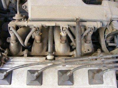

Вот есть две трубки - одна с клапаном, а вторя для чего? какого ее предназначение?

У обеих этих трубок назначение одинаковое. :-)
Только при разных режимах работы двигателя (читай: при разном расходе картерных газов через систему вентиляции). :-)

когда левую снимаешь -обороты повышаются (понятно почему) и левая внутри немного масляная
а правую снял - ниче не произошло. И она вообще сухая внутри.
Еще вопрос - продаются всякие маленькие нулевички-фильтры для вентиляции картера - куда оно ставится

вместо большой, используются обычно для хорошо подсаженных колец что бы картерные газы не мешали сгорать топливу :) пример прост граждани-кавказцы на класике с "дымящей" трубкой внизу под мотором :D
У меня также, но на стороне ресивера, вокруг нее есть пятно масла.
только при разных режимах работы двигателя
А почему на нее фильтр не поставлен?

Подскажите про ещё один момент. Сегодня проверял этот самый клапан на вдув и выдув...ничего не меняется, воздух проходит одинаково, что в одну, что в другую сторону. И внутри слышен звук металлического шарика.
Клапану пришёл конец?

А вто вам не нравится ? Он (шарик) под своим весом прекрасно перекрывает забор воздуха из ресивера. А при избытке давления в картере спокойно приоткрывает - стравливая избыточное давление.
Тем самым ежли он там спокойно "болтается" значит - работает, если "тихо" значит - залип, нужно промыть карбклинером. ;)

воздух должен только в одну сторону проходить.
Немного не так-шарик слегка подпружинен:чем больше разряжение,тем боьше он перекрывает клапан. Из теории вентиляции картера
При работе двигателя внутреннего сгорания в картер всегда поступает некоторое количество газов из камеры сгорания. В свежем двигателе это в основном топливовоздушная смесь, просачивающияся из цилиндра на такте сжатия, но по мере износа начинают преобладать отработавшие газы (попадающие на такте расширения).
На подавляющем большинстве тойот 90-х годов применяется одна и та же схема вентиляции картера, использующая регулируемый клапан PCV "переменного сечения". В отличие от старой системы с каналами постоянного сечения, ее производительность находится в большем соответствии с объемом образующихся картерных газов.
Как и обычно, в системе PCV картерные газы подсасываются во впускной коллектор создающимся в нем разрежением. Но их количество фактически обратно пропорционально разрежению - максимально на режимах полной нагрузки и минимально на холостом ходу. В некотором роде компенсация этой разницы и возложена на клапан PCV.
Если двигатель выключен, то под действием основной пружины клапан полностью закрыт и газы из картера не поступают во впускной коллектор. Аналогично клапан действует при обратной вспышке ("выстреле во впуск"), чтобы пламя не прошло в картер, где оно может поджечь концентрированные пары топлива.
На холостом ходу и при замедлении (принудительный холостой ход) образуется небольшое количество картерных газов, но разрежение в коллекторе велико. В результате золотник клапана полностью втягивается, преодолевая сопротивление пружин, и значительно перекрывает канал разрежения, так что, несмотря на полное открытие канала PCV, перепуск картерных газов минимален и на впуск не подсасывается лишний воздух со стороны фильтра.
При движении с небольшой нагрузкой золотник занимает промежуточное положение, позволяя перепускать более значительное количество газов.
При ускорении и движении с большой нагрузкой количество картерных газов велико, так что золотник занимает положение, при котором канал разрежения имеет максимальное сечение. Если количество образующихся картерных газов превышает пропускную способность клапана PCV, часть их отправляется через вентиляционный шланг в корпус воздушного фильтра и далее на впуск.
Само собой разумеется, состояние системы вентиляции отражается на работе двигателя в целом. Забитый клапан PCV нарушает расчетные параметры поступления воздуха на впуск, что может приводить к переобогащению смеси, а работа системы только через оставшийся вентиляционный шланг ведет к появлению масла в воздушном фильтре и коксованию дроссельной заслонки. Забитый вентиляционный шланг при работающем клапане PCV приводит к возникновению в картере повышенного разрежения и увеличивает расход масла на угар. Если оба канала вентиляции забиты (пережаты, обмерзли), то создающимся в картере избыточным давлением в лучшем случае выбивает масло (например, через отверстие для щупа), а в худшем - выбивает сальники двигателя.
Краткая проверка состояния системы PCV выполняется следующим образом:
- Запустите и прогрейте двигатель.
- Перемкните выводы TE1 и E1 диагностического разъема DLC1.
- Дождитесь стабилизации частоты вращения холостого хода.
- Пережмите вакуумный шланг между клапаном PCV и впускным коллектором.
- Если система функционирует относительно исправно, то частота вращения должна упасть примерно на 50 об/мин.

Проверка клапана:
- снимаешь его с машины
- пробуешь дуть в него в обоих направлениях
у исправного клапана в одном направлении воздух должен проходить при любой интенсивности дутья, в другом направлении: дуешь потихоньку - проходит, дуешь посильней - клапан закрывается. 8)
