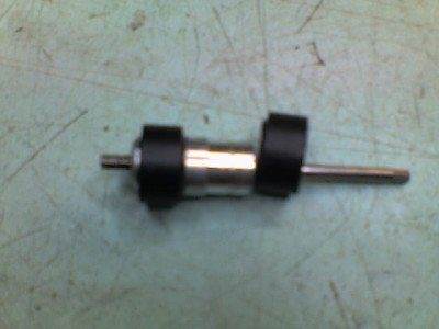

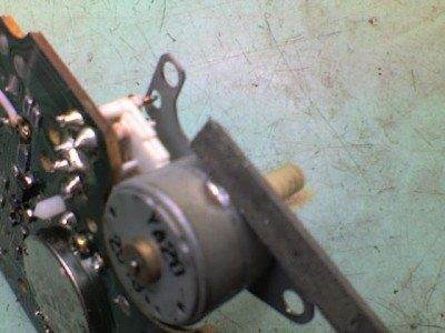

Попытка реанимировать спидометры с неисправными одометрами успешно провалилась :cry: .
Было в наличии два неисправных спидометра: Т18 (мой старый) и Т16 (спасибо MAKC_66rus). Электрические замеры не выявили никаких отклонений. Все импульсы были в норме и поступали куда надо, обмотки электродвигателя тоже показывали нормальное сопротивление. Решил разобрать моторчик, терять то уже было нечего. Надджабил треугольным надфилем места точечной сварки, подковырнул острым ножом и снял крышку. Вытащил вал и увидел, что один из кольцевых магнитов свободно болтается. Пригляделся и увидел на нём трещину. Разобрал двигатель второго спидометра и там один из магнитов слетел с клея и свободно крутится на валу, но этот был целый не треснутый. Решил я его приклеить к валу суперклеем, но передержал немного и когда насаживал магнит, он у меня застрял на пол пути, клей успел застыть. Попытался его снять обратно и.... тоже сломал. :oops:
У многих форумчан были проблемы с одометрами - попробуте кто-нибудь восстановить... нужно то всего заклеить магниты на вал. Наверняка причина у всех одна и та же. Только постарайтесь не перевернуть случайно магнит.
18-11-09_1032.jpg [ 69.63 КБ | Просмотров: 13438 ]
