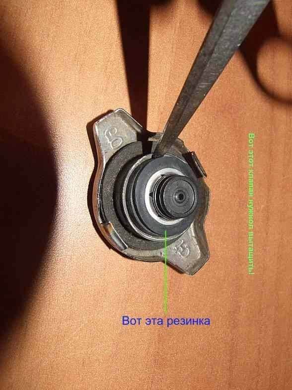

Мужики, а я вот чё подумал. А не может резиночка, которая на клапане (на фото) со временем или от не качественного антифриза, ну или от уже старого, разбухнуть, и тем самым не будет хода клапана, поэтому давление могет и создаётся, а?

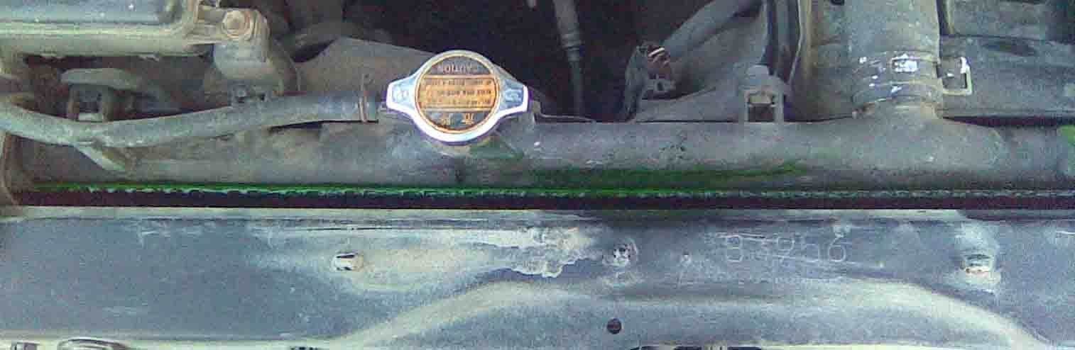

Машина стояла неделю. Сегодня решил проехаться,проехал км 70, на светофоре заметил дымок из под капота,остановился,посмотрел и увидел...(см. фото). Рвануло вроде там же где и у Sergey 505,хотя может и Крышка подвела (подтёки и там и там). Крышка похоже 0,9 HD. Как назло завтра 8 марта-куда-либо по ремонту соваться беспот,а машинка жуть как нужна. Подскажите на времянке в виде холодной сварки неделю проеду? (пока новый привезут).

СообщениеДобавлено: Вс мар 07, 2010 9:59 pm
ха. крышечку надо было поменять. у них это болезнь.

Полностью согласен-у меня летом Печка потекла, как мне кажется из-за Крышки-пробило там где стенка тоньше. А ща как быть?-заварю трещину,а если Крышка опять не сработает-добьёт радиатор или до движка доберётся?

меняй радиатор лучше. причем не зависимо купиш ты новый радиатор или все таки починиш этот, ОБЯЗАТЕЛЬНО поменяй крыжку, желательно на оригинал.

Замена по любому, просто надо как-то неделю продержаться,пока навый радиатор привезут.
http://www.incorproof.ru/
СообщениеДобавлено: Вс мар 07, 2010 10:43 pm
продержишся. я так ездил пару месяцев. просто доливал антифриз и все. так как трещина высоко то много не вытечет.
Та же фигня и то же 7 марта! У меня однозначно крышка подвела. Уже приехал новый радиатор, завтра менять буду, а неделю проездил с открытым клапаном крышки, что б давления не было и не выдавливало сильно. Ну плюс подзалепил немного.
