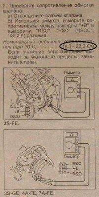

Замерил сопротивление обмотки клапана - получилось 40 Ом
В букваре так:
Выкидывать или не обращать внимания?
IMG_2075.jpg [ 64.74 КБ | Просмотров: 9285 ]
СообщениеДобавлено: Ср мар 17, 2010 7:24 pm
Сообщения: 1401
Откуда: Сибирь-матушка (Омск)
Машина: Carina E Wagon
В букваре так:
Там две обмотки по 20Ом , ты замерил между двумя крайними контактами 20+20=40 ... Замерь между крайними и средней.....должно быть 2 по 20...
СообщениеДобавлено: Ср мар 17, 2010 7:32 pm
Сообщения: 1312
Откуда: Н. Новгород
Эх я и балбес :? Буду читать внимательнее :)
P.S. замерил, 21.1 + 21.3
