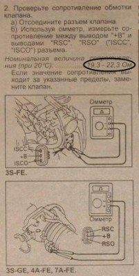

Замерил сопротивление обмотки клапана - получилось 40 Ом
В букваре так:
Выкидывать или не обращать внимания?
IMG_2075.jpg [ 64.74 КБ | Просмотров: 9292 ]
СообщениеДобавлено: Ср мар 17, 2010 7:24 pm
Сообщения: 1401
Откуда: Сибирь-матушка (Омск)
Машина: Carina E Wagon
В букваре так:
Там две обмотки по 20Ом , ты замерил между двумя крайними контактами 20+20=40 ... Замерь между крайними и средней.....должно быть 2 по 20...

Эх я и балбес :? Буду читать внимательнее :)
P.S. замерил, 21.1 + 21.3

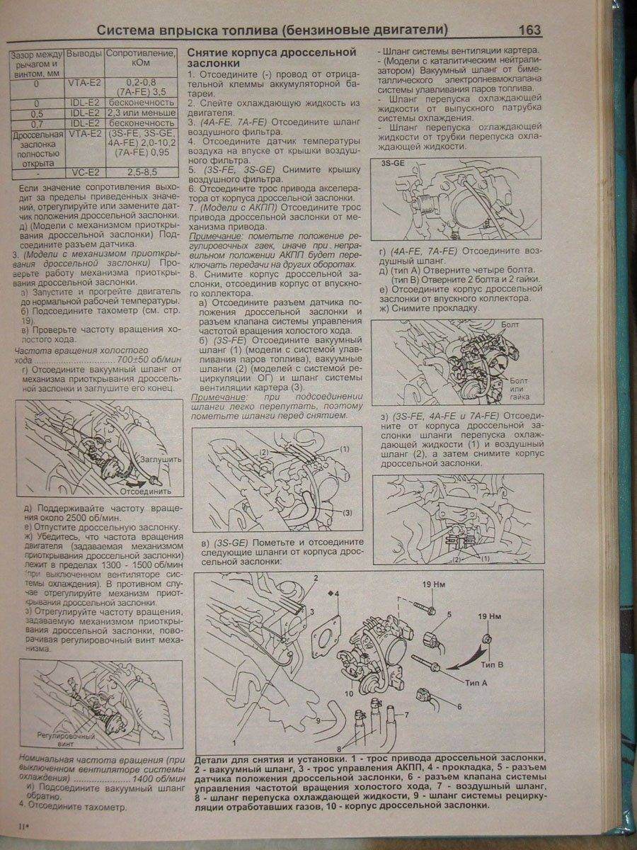

gerzolik писал(а):
Это не противоречит мануалу?А вот твои слова,если забыл::"Ставим щупы и регулируем. У меня при 0.3- открыто - 0.6% в самом крайнем положении( выше сделать невозможно), видимо уже всё износилось......, при 0.2 закрыто-0%. Всё работает великолепнo"Напомнить,в чём пртиворечие?
Я тут посмотрел букварь и ужаснулся....ничего не понятно....
Понятно что 4а и 7а по VTA сигналу работают наоборот....Следовательно датчики положения-разные??????
Ну ладно а что у нас с IDL - E2.... Посмотреть в таблицу -точно ошибка...
Понятно только что рекомендуют зазоры 0.5 - есть признак закрытой заслонки - 0.7 нет признака.......я думаю что при 0 в таблице должно быть так-же как и при 0.5......то-есть наличие проводимости IDL-E2......по таблице меньше 2.3 кОм......
а указана бесконечность это-ошибка.....
Как -же гораздо нагляднее и проще смотреть результаты настройки ДПДЗ программой на пк... Видим не непонятные цифры сопротивлений, тем более измеренные непонятно чем.....А сразу то, как
это понимает мозг, что гораздо важнее, так как это сразу учитывает и состояние контактов, целостность проводки и тд......
И не нужно было бы столько страниц обсуждать этот вопрос. А самое главное клубни разобравшиеся с программой могут диагностировать поведение своей машины, снимать важную информацию непосредственно с мозга движка......что очень важно....
