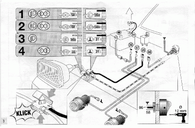

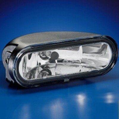

Ребят вопрос: купил Хелла ФФ75, дальнего света, подскажите, как грамотно подключить? к чему цепляться?

Хелла ФФ75 фото скинь фар
СообщениеДобавлено: Пн мар 22, 2010 9:43 am
ROMAN10RUS
обычные, прямоугольные, только концы скругленные. фото кинуть не могу, ща с телефона сижу
что конкретно тебя интересует? подключение к штатной проводке или прокладка новой трассы?
есть 3 варианта развития событий
1. у тебя есть вся штатная проводка для ПТФ - тогда подключение минутное дело.
2. у тебя есть только часть заводской проводки - 2 часа валятся попой вверх с тестером (знание электрики приветствуются :) )
3. кинуть новую трассу - час-1,5 времени без тестера и знания электрики.
Если надо - могу скинуть фото подключения туманок по новой трассе (была в хеловском наборе микро де)
Добавлено спустя 11 минут 46 секунд:
в реле ПТФ есть 4 ноги
1. плюс с аккума (кажись 30я нога)
2. вход с кнопки (приходит минусовой управляющий сигнал)
3. вход с управляющего источника (габариты, ближний и т.д.)
4. выход на "+" ПТФ
номера ног смогу позже сказать - не помню, записано дома...
СообщениеДобавлено: Пн мар 22, 2010 2:11 pm
Dima, есть штатная проводка, но туда посажены Хелла Микро ДЕ... а эти ФФ75(дальнего света) хочу чтоб работали в паре с дальним.
1. Микро ДЕ работает или с габаритами или с ближним
2. ФФ75 работают только с дальним (вот это и хочу узнать, как правильно к дальнему эти ФФ75 подсоединить?).
единственное думаю, как генератор отнесется к данной светоинсталляции, но дальним редко пользуюсь, по трассе.
СообщениеДобавлено: Пн мар 22, 2010 2:53 pm
Сообщения: 538
wAnTed, смотри что тогда надо сделать!
купить:
1. купить реле для ПТФ с предохроном. (маркировка ног 30, 85, 86, 87)
2. купить метров 5-6 провода сечением 1 кв
3. купить клемники мама 4 шт
5. купить клемники под болт 4 шт
6. термоусадка разного диаметра - чтобы не колхозить изолентой.
и все :)
процедура:
1. монтируешь туманки
2. минусы с туманок цепляешь на кузов.
3. плюсы с туманок соединяешь и они пойдут на ногу реле
4. с корпуса минусовой провод пойдет на реле (на ногу куда кнопка цепляется)
5. плюс с АКБ идет на реле
6. управляющий плюс: пускаешь провод с плюсового провода дальнего света на реле (есть спецовые клемки лоя запаралеливания проводов без резки... или снимаешь с него изоляцию и приматываешь провод)
Подробное описание что на какую ногу реле кидать и полную схему (для визуализации моих слов) скину вечером
При таком подключени не будет никаких доп кнопок... а фф75 будут автоматом работать только при включенном дальнем :wink:

:) тАкие??
471.jpg [ 18.84 КБ | Просмотров: 7462 ]
нормально отнесется генератор.... по заводу предусмотрены фары, туманки, обогрев стекла... это равно фары, туманки, доп дальний... все будет работать хорошо, только возможно на ХХ генератора не будет хватать...
СообщениеДобавлено: Пн мар 22, 2010 5:23 pm
Дима, в принципе понял, но схема не помешает, спасибо! :)
СообщениеДобавлено: Пн мар 22, 2010 6:15 pm

wAnTed
ты ответишь выше фото
wAnTed
тАкие??

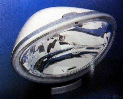

СообщениеДобавлено: Пн мар 22, 2010 8:30 pm
ROMAN10RUS, сидел с телефона ))
нет, не такие. вот такие
кстати купил за 500 руб ))) новые, у парня без дела лежат.. причем он еще поинтересовался: "500 руб устраивает?" ))) я уж не стал наглеть :D и так ценник ниже плинтуса ))))

СообщениеДобавлено: Пн мар 22, 2010 8:33 pm
Сообщения: 1151
wAnTed
нормально!!!

вот схема:
30 - на + АКБ
87 - + на ПТФ
85 - + с дальнего света
86 - земля на корпус
Hella 800.gif [ 304.39 КБ | Просмотров: 7544 ]
СообщениеДобавлено: Пн мар 22, 2010 8:44 pm
Dima, о клевая схемка, даже 5ти летнему все понятно :roll:
