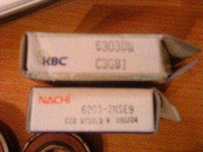

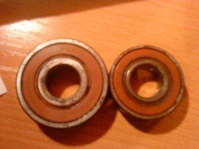

Передний подшипник 6303
Задний подшипник 6203

Комментарий к файлу: Это мои старые
DSC00118.JPG [ 83.58 КБ | Просмотров: 9240 ]
Комментарий к файлу: Это новые
DSC00119.JPG [ 74.02 КБ | Просмотров: 9244 ]

Марат писал(а): Передний подшипник 6303 Задний подшипник 6203 На невнятной фоте номерки вроде бы подлиннее

хорошо бы полные номерки, я вот хочу взять SKF кто что скажет про них? говорят самые лучшие... а щётки говорите от 10-ки подходят?

6303DD-C3G81
6203-2NSE9
Вторые половинки номеров вам и НА.... не нужны. так как их на самих под. нету. По мне так нету разници как фирма лишь были бы японские.
Щетки подходят от 10-ки, НО я их не видел отдельно от щеткодержателя и стоят они вместе 120-130р когда пара ЯПОНСКИХ щеток стоит 60-80р не вижу смысла ставить русские...
