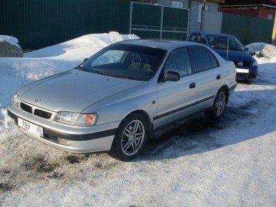

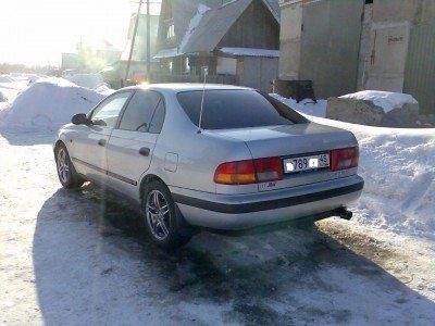

Вчера поставил себе 205\55\16диск7 ЕТ45 сегодня проверил при загрузке салона в пять человек, все отлично едет ничего не чиркает.

Engine08 писал(а):
Anton.Black
скинь фотки позырить.
Фото042.JPG [ 142.48 КБ | Просмотров: 5577 ]
