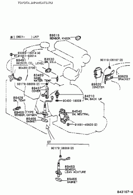

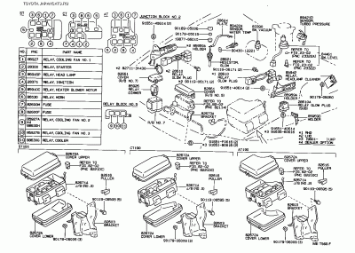

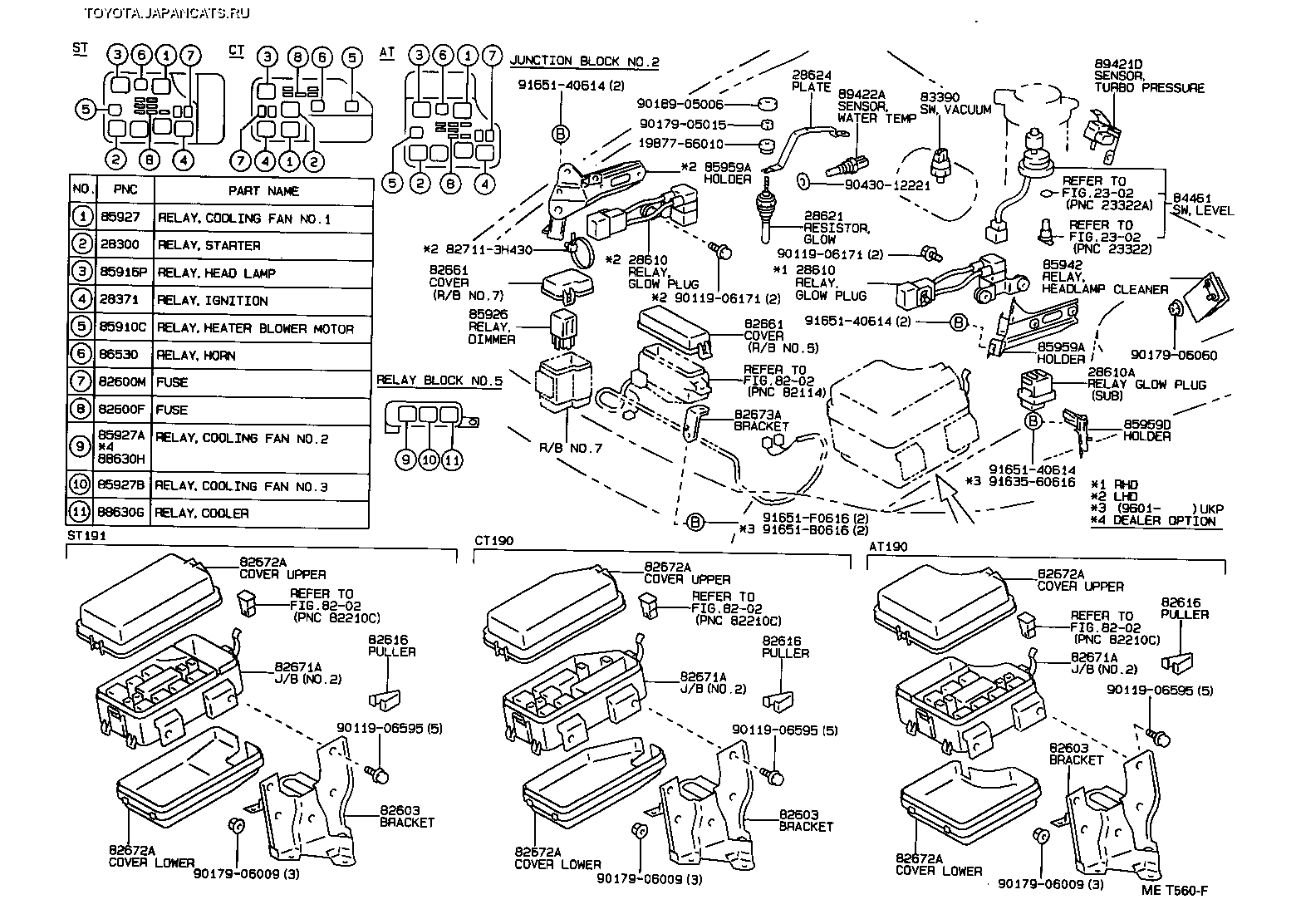

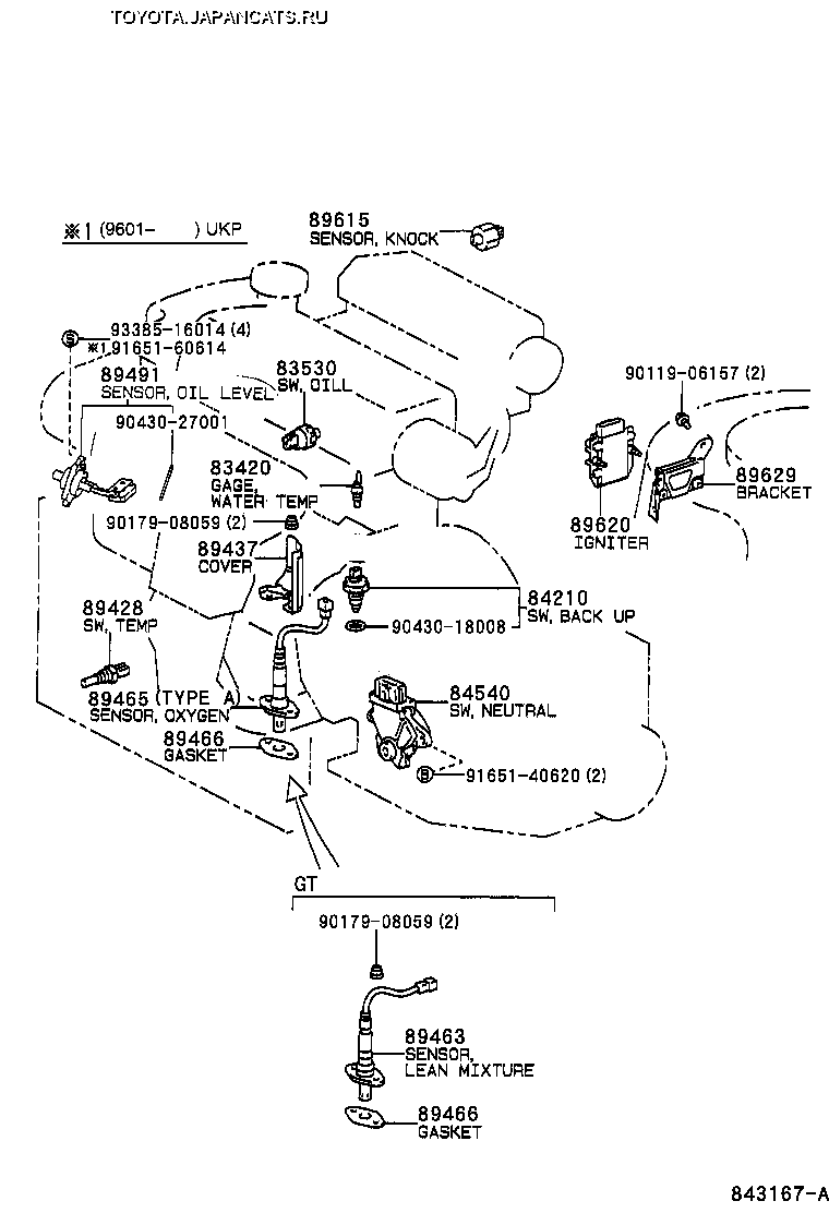

datchiki1.gif [ 18.68 КБ | Просмотров: 8290 ]
datchiki2.gif [ 63.69 КБ | Просмотров: 8295 ]

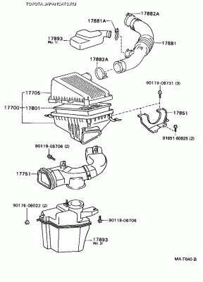

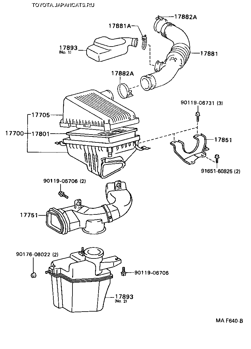

Ищи его в системе Меду... тьфу, в крышке короба воздушного фильтра. :-)
СообщениеДобавлено: Вт май 27, 2008 3:35 pm
Вебмастер
Сообщения: 856
Машина: None
Год выпуска: 1970
Логично =)
Я так сначала тоже подумал, открыл и не увидел никаких датчиков вообще... :oops:
vozdushn1.gif [ 19.07 КБ | Просмотров: 8280 ]
