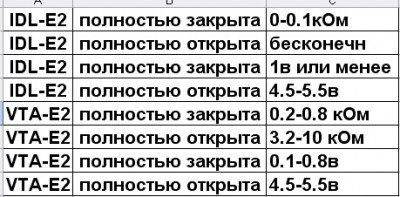

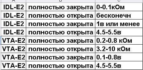

Книжку я приобрёл ещё в 1998 году,данные довольно точны,не то, что от Легиона.Фотки не умею лепить,поэтому переписываю:IDL-E2(дз полностью закрыта)-0-0.1кОм. (дз открыта)-бесконечность.VTA-E2(ДЗ закрыта)-0.2-0.8 кОм. (дз открыта)-3.2-10 кОм. Теперь по напряжению:IDL-E2(дз закр)-1в или менее. (дз откр)-4.5-5.5в. VTA-E2(ДЗ ЗАКР)-0.1-0.8в. (дз откр)-4.5-5.5в. Попробуй,и больше не крути.

сделал вот такую табличку, но мне одно не понятно: когда я регулировал ДПДЗ по легиону, там была четкая точка отправления, т.е. берем зазор 0,7, выставляем, затягиваем и потом просто проверяем все остальное. Как быть здесь, что взять за основу? и если смотреть по напряжению нужно чтобы ключи были в зажигании?
Да,зажигание включено.Ябы смотрел на VTA-E2,поставил бы для начала 0.45в,т.к в исправном авто все настройки находятся примерно посередине параметров.

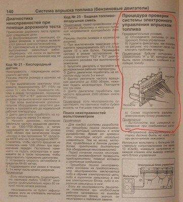

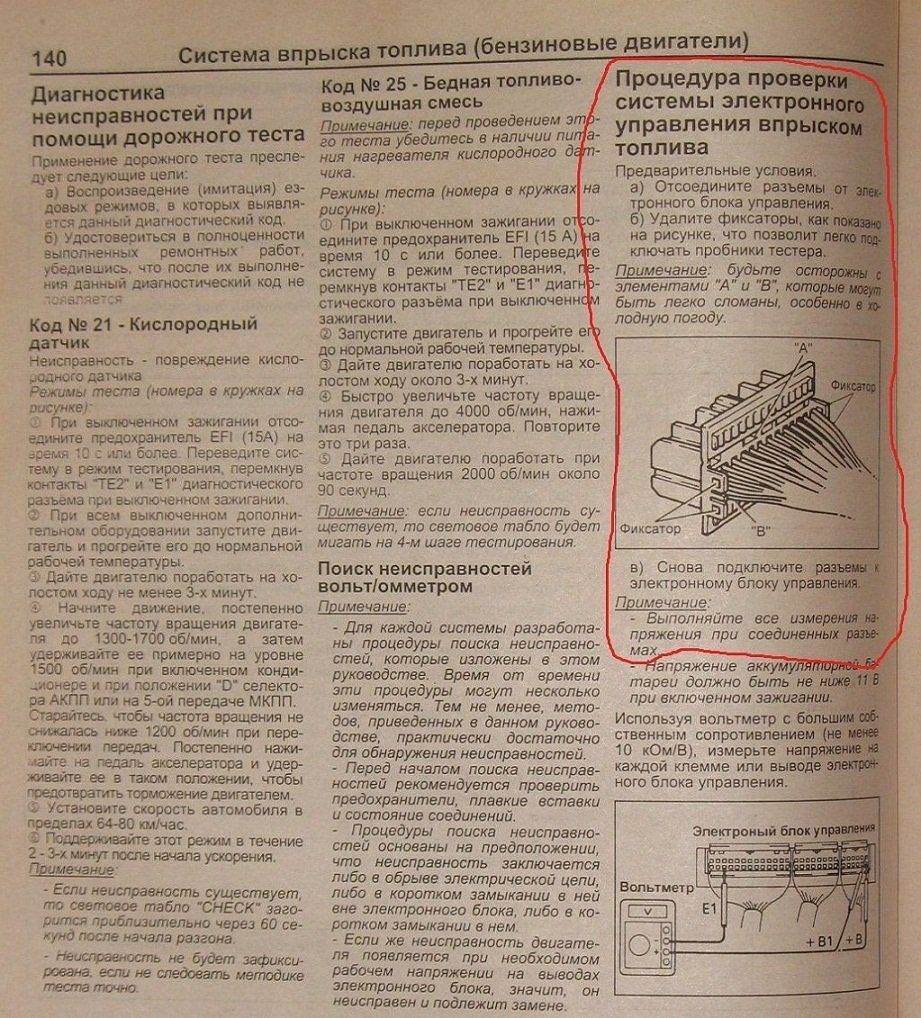

Есть еще вариант, рекомендуемый Тойотой - звонить на контактах ЭБУ :)
вот дело говорит, я тоже думал раз мозг к компу подлючают, значит где-то должны быть выводы для замеров, не подскажите где они и как до них добраться? когда по напруге проверять буду достаточно повернуть ключи чтоб чек загорелся или нужно завести? и можно полное название букваря в котором это все описано, попытаюсь нарыть в нете. Заранее благодарен. :)

СообщениеДобавлено: Сб мар 27, 2010 9:58 pm
Сообщения: 726
Откуда: Киев
voldemarik
Так об этом же я чуть выше и говорил!
gerzolik писал(а):
Вот и подумай.
Не буду я за тебя думать! :)
Lex@84
Проверка ЭБУ.jpg [ 443.28 КБ | Просмотров: 10315 ]

Да. Книга местного производства в двух томах и я не думаю,что она будет в сети.Инфа была в разделе об АКПП,посмотри,может и в Легионе есть.А данные я точно переписал,так что твоя табличка верная.
