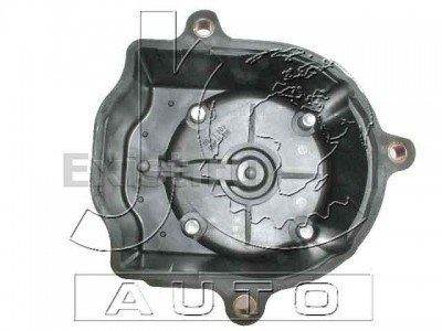

Подскажите пожалуйста уголёк это вот это
http://toyota.japancats.ru/scheme.asp?m ... d=27501435
и почему тогда их на картинке их два?

СообщениеДобавлено: Сб апр 03, 2010 10:58 pm
Зарегистрирован: Ср сен 16, 2009 10:35 am
Сообщения: 30
Откуда: Тамбов
Это уголек, а два их потому, что это трамблер с встроенной высоковольтной катушкой. Такие трамблеры ставятся на обычные 4A-FE. У них нет пятого (центрального) высоковольтного провода. На 4A-FE LB катушка выносная, соответственно есть центральный провод, и в крышке стоит один уголек. Вроде так. :twisted:
Куда их там два то поставить? Действительно 5 провода нет. Но вчера крышку снял и там в центре место только под один уголек. Причем он у меня пипец спекся даже из крышки не торчит.Придется крышку менять.А я то думаю-что у машины поведение такое вялое.

СообщениеДобавлено: Вс апр 04, 2010 1:26 pm
Ewo8 один уголек по центру,второй с боку,там где крышка на катушку прилегает. Там еще на самой катушке контакт в виде медной пластинки
Угольки можно отдельно купить оригинальные. Еще говорят что от Газели подходят
Что то я второго уголька не заметил походу. А если я крышку куплю- с ней в комплекте оба будут уголька? Я так понял второй уголек не на крышке стоит?

СообщениеДобавлено: Вс апр 04, 2010 8:41 pm
Ewo8 писал(а):
не заметил походу
Горизонтально слева от центрального. Через него проходит краяняя левая линия, которой вычерчена буква "J".
