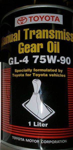

Сообщения: 889
я недавно менял масло в механической коробке.. слилось ~2,5 литра.. я его не менял лет 5... и вылилось вобщем то нормальное масло..
Залил нового... вобщем то столько же 8)
масло брал оригинальное Toyota в жестяной таре (японский разлив)
