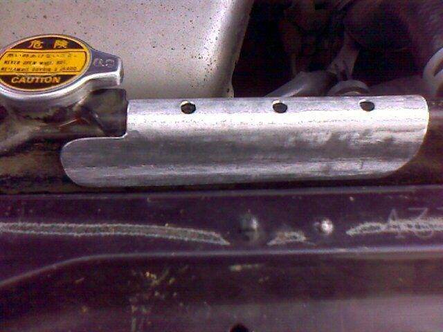

Почитал я здесь, про то про всё, и понял, что правильно поступил, что не стал покупать новый радиатор, а взял и отремонтировал старый, который лопнул также как у всех лопается- верхняя пластиковая крышка. Трещина продольная длинной 70...80мм.
Я сделал из дюраля листового, толщиной 1 мм, накладку на крышку, которая повторяет форму этой крышки по всей поверхности. Откачал шприцом ОЖ, зачистил пластик верхней крышки, обезжирил, намазал силиконовым герметиком и трещину и всю поверхность, на которую сверху оденется накладка. Саму накладку тоже обезжирил, промазал герметиком и надел сверху на крушку радиатора. Через сутки, когда герметик встал, долил в радиатор ОЖ. И вуаля. Течи не стало. Делал я эту процедуру осенью прошлого года, в конце сентября. После этого пробег составил более 5т.км. - полет нормальный.

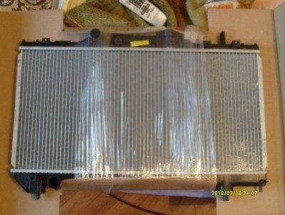

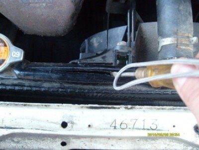

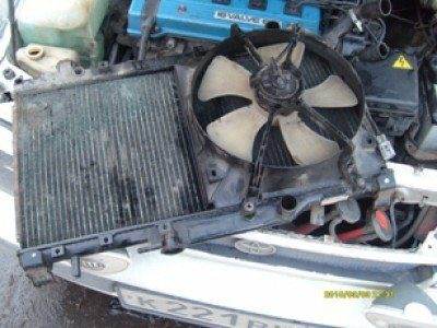

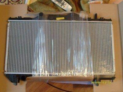

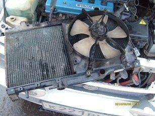

Вот и мой черед менять радиатор,вчера лопнул вечером,заказали HELLA,фото скину вечером как треснул.до вторника без машины остался жесть.

СообщениеДобавлено: Чт апр 01, 2010 7:15 pm
Сообщения: 1151
:( :cry: :o снялся легко :lol:
S7302619.JPG [ 97.44 КБ | Просмотров: 12322 ]
S7302620.JPG [ 76.39 КБ | Просмотров: 12309 ]
S7302623.JPG [ 92.71 КБ | Просмотров: 12309 ]

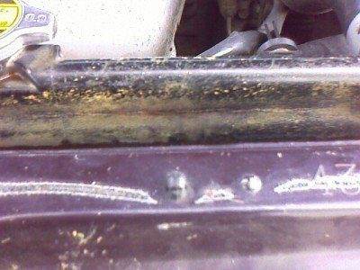

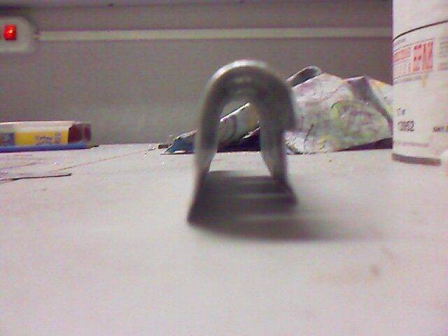

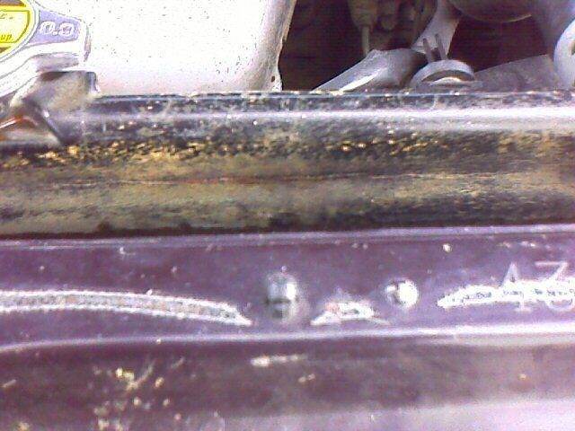

По просьбе Evgen66 выкладываю фотки как я лечил свой радиатор.
Фотки делал телефоном, поэтому сильно не критикуйте.
Комментарий к файлу: Была такая трещина
IMAGE_054.jpg [ 65.8 КБ | Просмотров: 12310 ]
Комментарий к файлу: Это накладка, изготовленная, но ещё не приклеена
IMAGE_053.jpg [ 58.56 КБ | Просмотров: 12307 ]
Комментарий к файлу: Такую форму она имеет в продольном направлении
IMAGE_052.jpg [ 37.22 КБ | Просмотров: 12304 ]

Сегодня меняли радиатор.Поставили Hella.Цена вопроса 4800р.В старом была трещина сверху-сдал в лом за 420р!

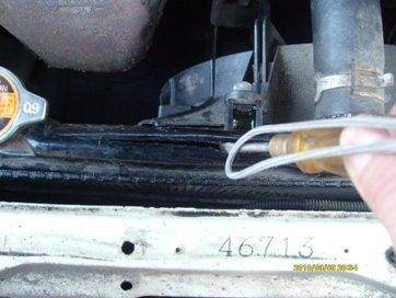

sum писал(а):
Как там поживает Ваш nissens
Пока поживает со скрепкой под пробкой, не течет. Ждет когда я его сниму, тщательно обожму и хомуты присандалю :)

СообщениеДобавлено: Вт апр 06, 2010 9:40 am
sum писал(а):
А как по Вашему, причина повышенного давления в чем она. Пробка виновата, или есть другие причины?
Трудно сказать повышенное ли оно было. Сдается мне, виноват некачественный обжим верхнего бачка. Потому как пробка новая и вполне правильно работала, уровень в расширительном бачке гулял при нагреве/остывании, это я пару недель после установки контролировал :)

Сочувствую Михаил Иванович. Я так думаю, что не плохой обжим виноват в этом, а плохой металл, т.е. его излишняя пластичность, что равно малой прочности, привела к тому, что при рабочем давлении внутри радиатора он стал разгибаться. Наверняка это изделие мадэ ин чина.

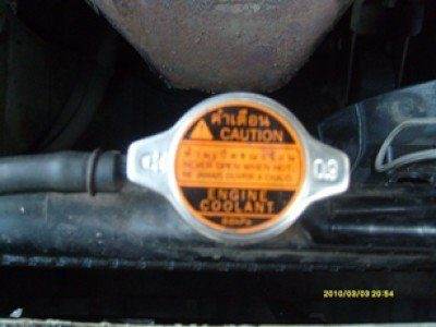

Malexis
крышка была радиатора?? :(
S7302631.JPG [ 105.36 КБ | Просмотров: 12314 ]
СообщениеДобавлено: Пт апр 09, 2010 8:25 am
Зарегистрирован: Пн ноя 17, 2008 4:01 pm
Сообщения: 223
Откуда: Брянск
Крышки не было
