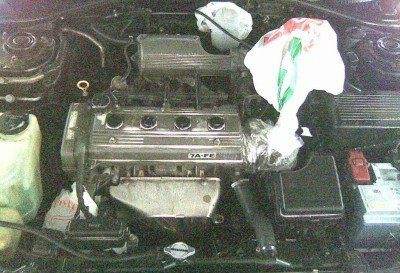

Я тоже решил помыть... на мойке. Замотал в пакеты Гену, стартер и сигналку, по совету Youstas приобрел заглушки от ВАЗ (8 руб\шт.). Пол часа пережеваний, но все прошло удачно.
