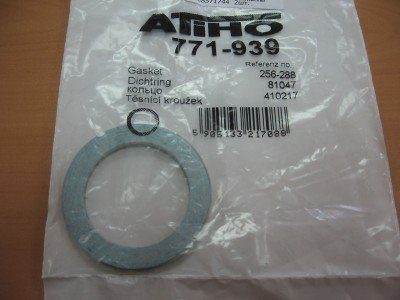

Вообщем братва, маза такая :D .
Пришел мск MV122 типа от мусаши. Выглядят вполне добротно, я б даже сказал на 5 с "-". Почему "-", да потому что опозновательные знаки отсутствуют напрочь, либо стерлись при транспортировке :D. Резина вмеру упругая, чиёрная, имхо - такая и должна быть. Обратите внимание на запресовку, доволно широкая кайма, по сравнению с другими, кмк. Внутри ободок под посадочное место на втулке.
Тут же выложу фотки уплотнительных колец в соединении вып.коллектор - штаны (пакетики запаяны "мама не горюй").
Вообщем вот, буду ставить на выпуск, на впуск еще не решил. Пробиваю у манагера ТНО, завтра должен отписаться (там еще вопрос по комплектности просто).

Кольца как типа ап. :? Соры парни.
Зы: MerTV вы же вроде Хёндэивские хотели ставить. Почему "завернули" тему ?
IMG_4308.JPG [ 426.94 КБ | Просмотров: 5870 ]
