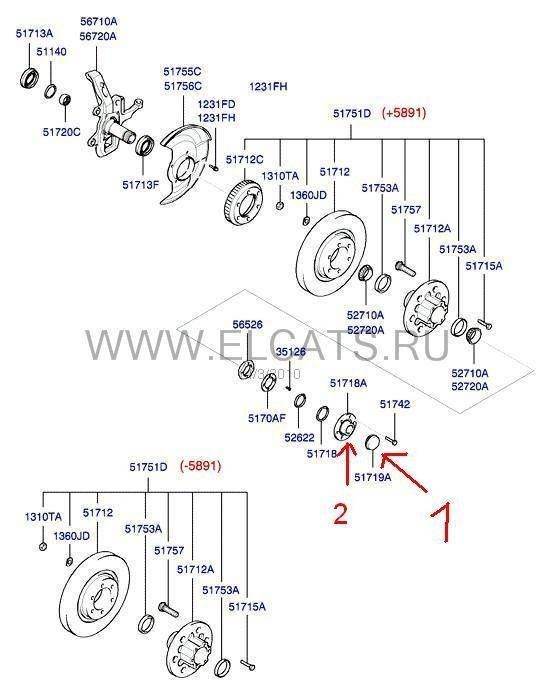

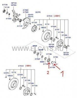

сегодня приехал на дачу. и обнаружил вот такую вот фигню. крыжки под номером 1 нету, а из фланца 2 торчит полуось, а на полуоси шайба болтается.
полуось ходит взад в перед и как бы подпружинена.
что делать? где искать запчасти эти (а еще более интересно что именно, может еще что то похерилось) ?

набьётся грязи и будут проблемы
СообщениеДобавлено: Вс апр 04, 2010 12:30 pm
крышку надо обязательно купить и воставить, полуось должна ходить, судя по картинки у тебя стандартный разлочиваемый хаб, так что люфт там обязателен))

хм. а зачем же там под стопорное кольца прорезь? и шайба осталась там (я ее конечно уже снял, а то бы тоже потерялась).
в общем сегодня менял колеса и решил что нить придумать. взял шплинт, выпрямил его, и согнул в кольцо острым краем что бы держаося за шлиц (который для стопорного кольца). ну и собрал все обратно. шайбу потом колечко моего производства))) и колесо уже с колпаком.
думаю на пару дней хватит. до того времени как прийдет в экзист вся эта мелочевка.
