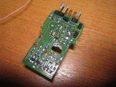

Ванёк писал(а):
Я тоже такой трюк проделывал случайно отверткой контакты перемкнул и такая же история .........отдал электрику на работе запаять у него не получилось :oops: значит будем искать :)
Не всякий электрик обучен паяльником работать. У них всё больше бокорезы, пассатижи и изолента. А лечится все на самом деле несложно. Вот живой пример. Часть дорожек восстанавливается лужением, те, что совсем убитые - перемычками. Потом всё промывается ацетоном от остатков флюса, и цапон-лаком заливается. На фото как раз отмытая плата Terrionа
перед заливкой. В красных кружочках - выводы реле включения противотуманок, на которых со временем образуются т.н. "кольцевые трещины", которые, раз уж разобрано, тоже надо пропаять (здесь уже сделано).
Так что не торопись с поиском новой кнопки, поищи лучше вместо электрика знакомого радиолюбителя. :wink:
А я и не обратил внимания на них :) Ну вообще здорово!
Кстати, забыл спросить - вот если на твоей фотке глянуть в правый нижний угол платы, можно увидеть пару зазубрин на дорожке. Не знаю откуда они появились (ну это ещё до передачи её тебе), так как когда плату снимал, в том месте отвёрткой точно не ковырял - ничего там криминального нету?
Жить будет :D

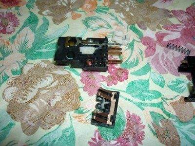

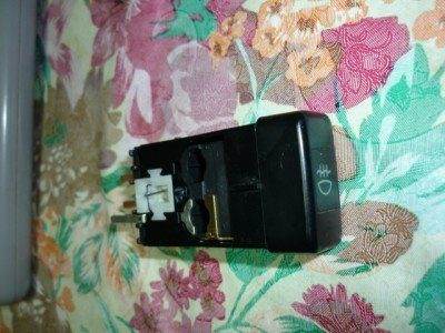

вот моя кнопка. у кого какие мысли?
Комментарий к файлу: то что вытащил из корпуса
knopka.JPG [ 194.76 КБ | Просмотров: 2996 ]
Комментарий к файлу: так выглядит в разобранном состоянии
razbor.JPG [ 199.27 КБ | Просмотров: 2997 ]
СообщениеДобавлено: Пн апр 05, 2010 10:22 pm
Сообщения: 200
ВM1978
Это обычная механическая кнопка с фиксацией, у меня должна была стоять именно такая.
А что она сломалась?
По схеме задействовано 4 контакта 2,6 и 5,8
2,6 на подсветку (на твоём фото беленький и тот что в середине)
5,8 замыкаются при включении (те что крайние)
