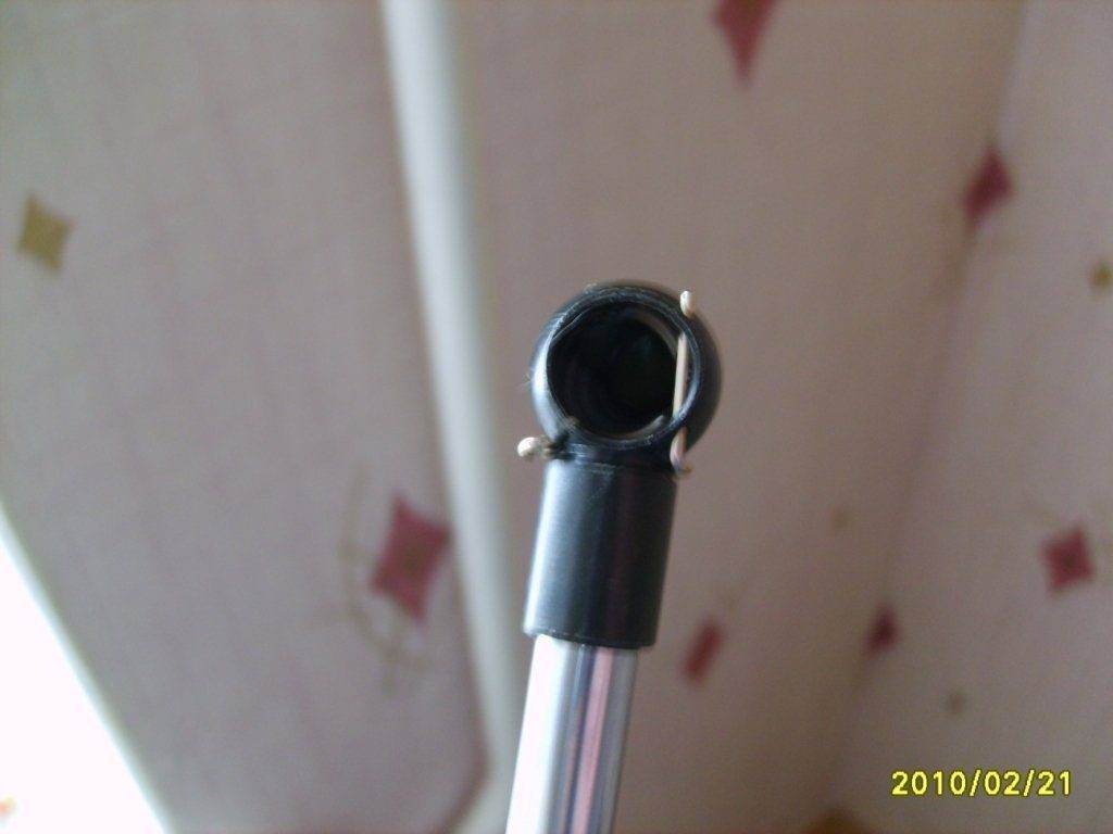

а что значит поддеть стопорное кольцо на вазовских?

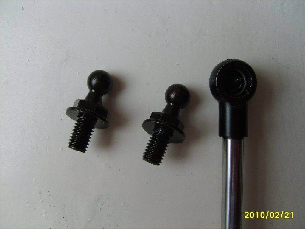

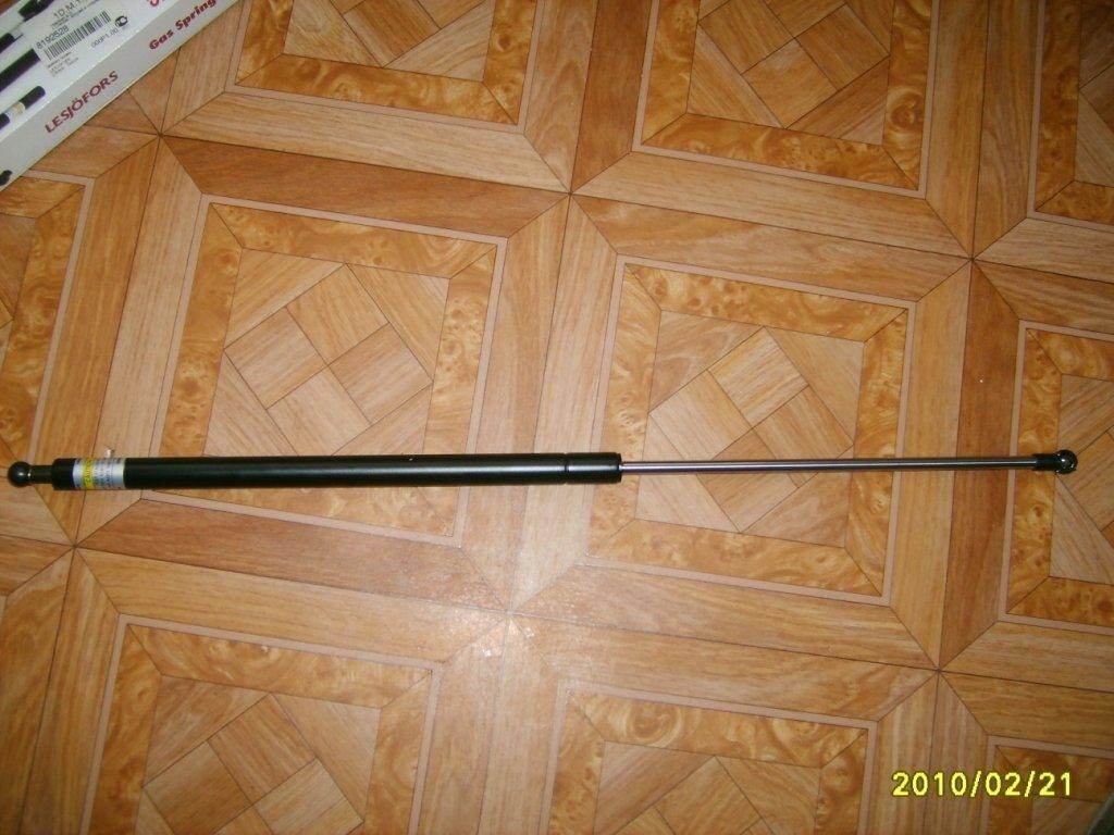

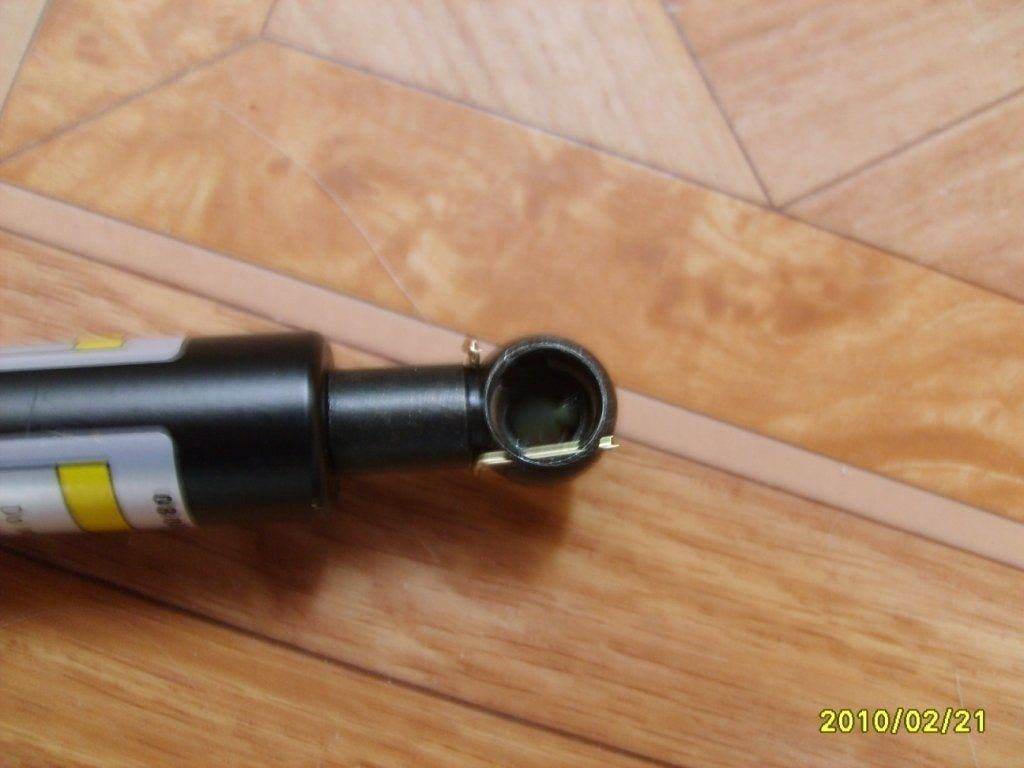

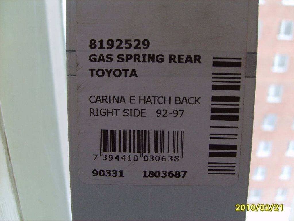

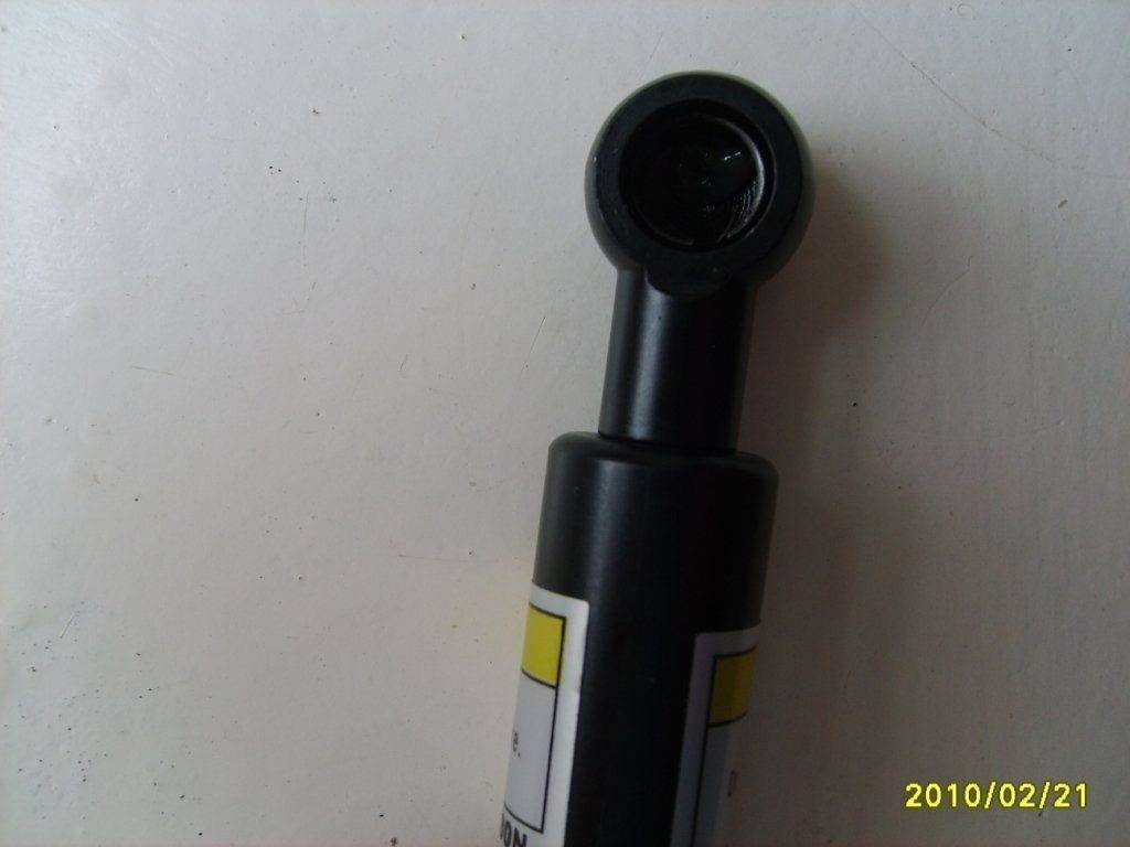

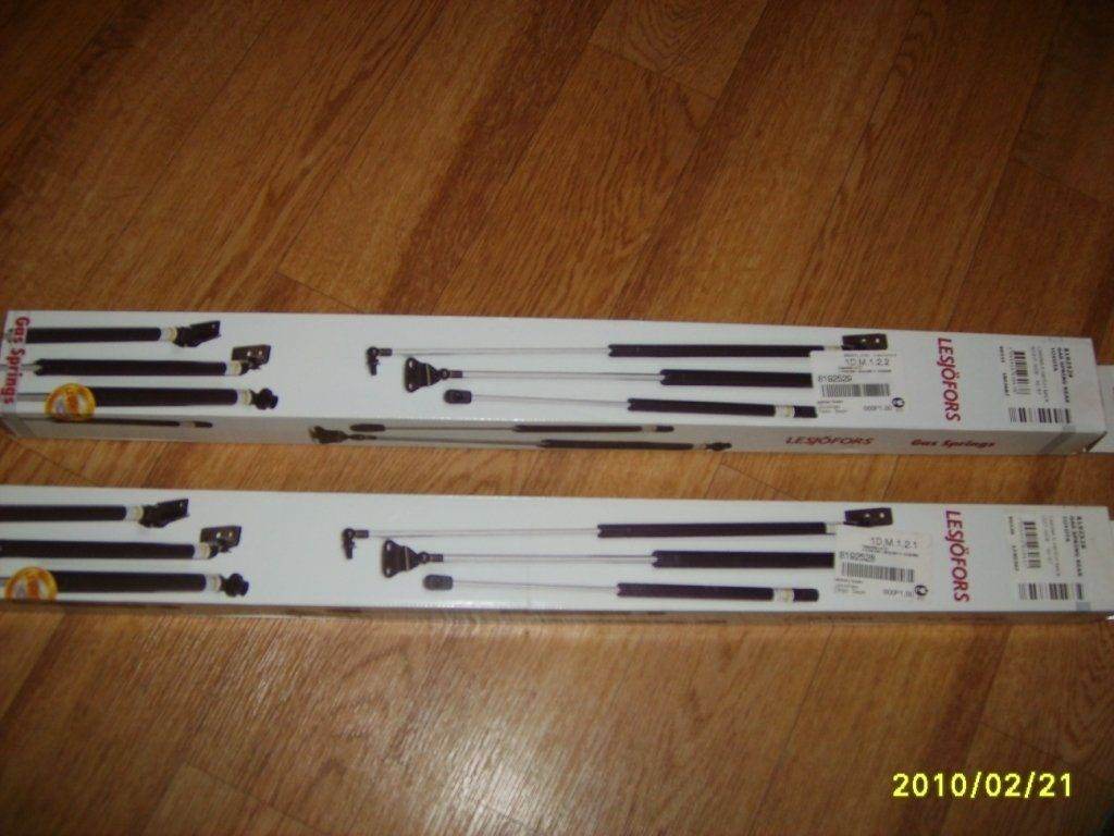

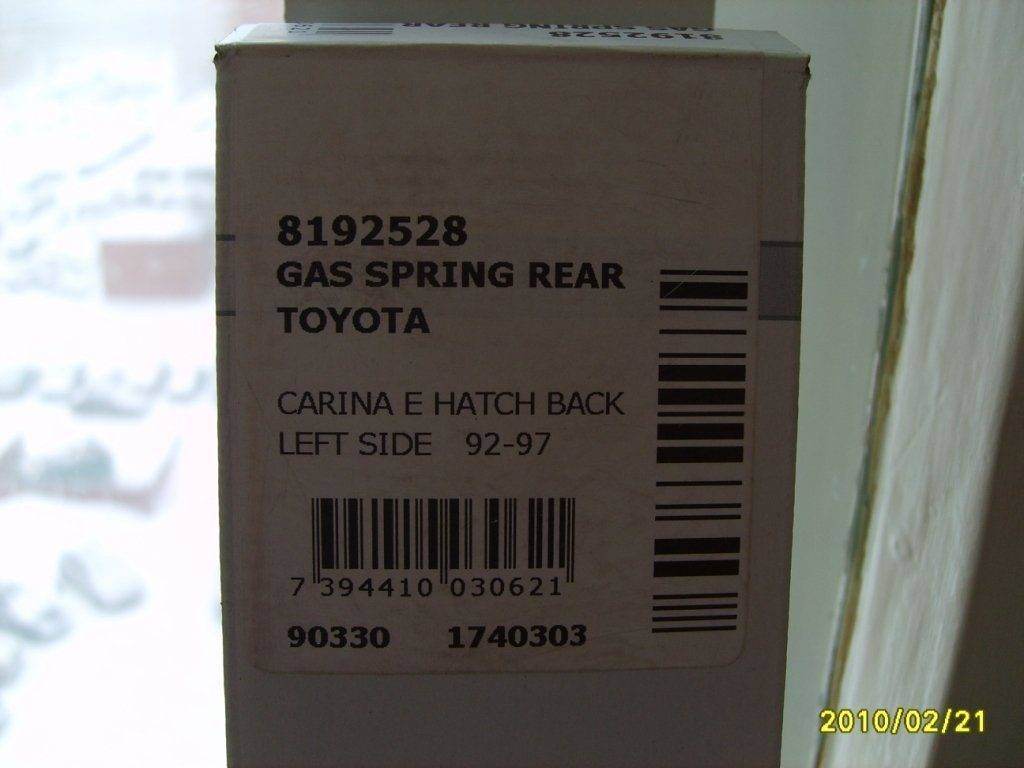

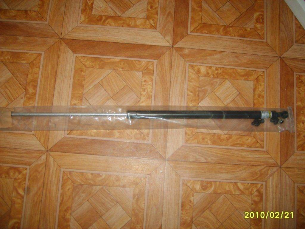

Вот нарыл амортизаторы багажника на Хэтч-бэк.
Lesjofors, код 81 925 28 - левый, код 81 925 29 - правый.
В СПб в Екзисте 885р за 1 шт. (наличие -1шт), а так по 1066р. (многа) :)

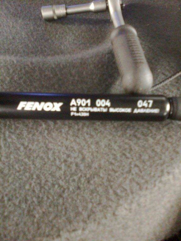

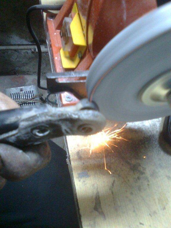

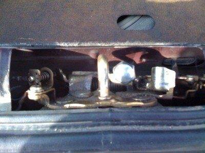

Все таки решил поменять амортизаторы, купил от Ваз 2111. Заехал в гараж и начал работать. Сделал небольшой фото отчет. Ничего сложного нет. Да и закрутил болтик на 10 и крышка багажника стала открываться, раньше не получалось самому открыть, была нужна помощь....
Комментарий к файлу: Вот такой фирмы брал амортизаторы! По 300 рублей за штуку

Комментарий к файлу: До штопорного кольца добирался на наждаке, удобно и недолго. Только нужно аккуратно не переборщив

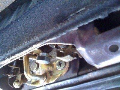

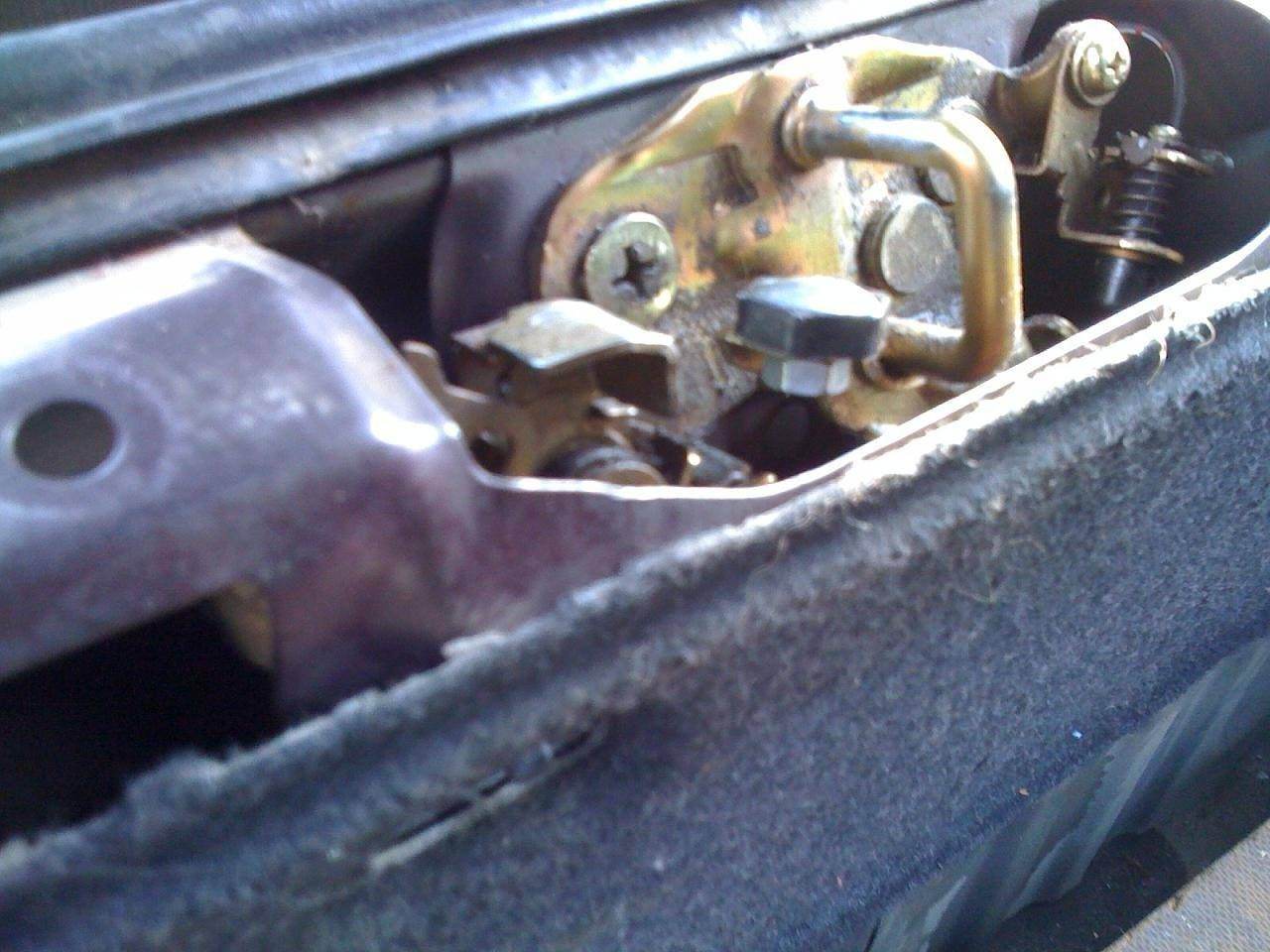

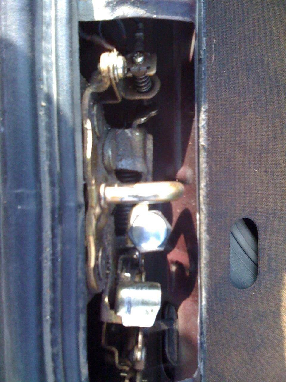

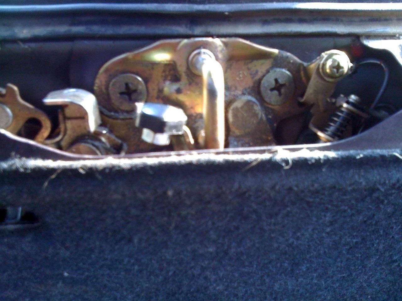

Полистал я форум, почитал, а потом решился...
1. Проблема была такая, что приходилось несколько раз подымать рычаг открытия багажника из салона, либо под него что-либо подкладывать, чтобы поднять крышку.
2. Увидел на форуме, что кто-то заменил болт под пяткой замка и проблема открытия крышки решилась.
3. Решил сделать сам и приложил маленький фотоотчёт:
А по высоте, примерно, какой болтик. А то я поставил, сначала открывал, а теперь не хочет :evil: . Вот думаю может побольше немного поставить..........
Carina-E, LiftBack, 4AFE LB, 1.6 (107 л.с.) 1996 г. UK

я туда пистон от газели всунул,вместо болтика
По высоте 5-6 мм на глаз... я взял болтик от крепежа гос.номера :-)

Zed_IVC писал(а):
спасибо
Долго мучился с такой же проблемой! Решил попробовать и помогло, так что большое спасибо))))
