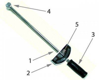

и еще вопрос, если нет динамометрического ключа, чем это может грозить. При затяжке бугелей распредалов... Момент 13Нм - если физику не забыл, значит приложить усилие 1,3 кг на плече 1 метр... Или 13 кг на плече 10 см...
СообщениеДобавлено: Сб апр 10, 2010 10:33 am
В первую очередь грозит облома нным болтом или сорваной резьбой в головке блока. Очень легко,даже не почувствуешь.

Отсутствие динамометрического ключя и меры приложения свойе дури привело к расколу корпуса мкпп. терь ломаю голову как исправить. Так что смотри сам при закручивании чего может ломпнуть, что можно вырвать. А самый простой динамометрический ключ стоит около 300 руб. Стоит ли экономить?

спасибо, подскажи только, где его купить за 300 р.? В инете цена от 900 рублей...
СообщениеДобавлено: Сб апр 10, 2010 3:06 pm
Не в интернете смотри,а в магазин автозапчастей заедь и купи простейший ключ. Хватит за глаза как любителю. Ищи примерно такой,его цена рублей 250-300

у вас не знаю - у нас в Нижнем новгороде на рынке запчастей вот то что показал на картинке MerTV стоит около 3 сотен. Самосрабатывающий, т.е. выставляешь усилие затяжки и при его превышении он прощелкивает, стоит 1200 руб. Да вообще поищи в каких нибудь магазинах. Полно предложений.

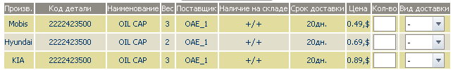

хочу заменить МСК. стала проблема выбора, какие купить?
можно взять оригинал по 1,84$ за штуку... но это сильно просто :)
хочу попробовать колпачки, которые 22224-23500, т.к. их стоимость значительно дешевле
поэтому вопрос к тем, кто ставил их (а конкретнее к Vitek
и MerTV) - масло уходит? или справляются колпачки со своей задачей?
пс что ещё может понадобиться из запчастей при замене колпачков? что надо купить "на всякий случай", чтобы потом не бегать в поисках?

Я их не ставил,лишь заказал один для примерки.
У меня из китайского комплекта прокладок колпачки,правда не особо они мне понравились. Но коли че поменяю именно на Хундаевские,тобиш на Мобис,т.к. это одно и то же

а по чём ты их брал?
мне комплект (16шт) обойдётся в 8$... почти даром :)
оригинал - в 30$
