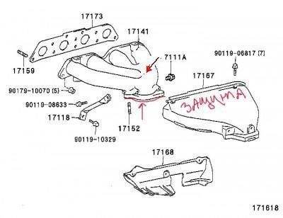

моя походу 4AFE..AT190..UKP..LHD..(SED,LB)..MTM;LEAN BURN по этому номеру, лбшникам тоже 2 надо заказывать?
http://www.exist.ru/price.aspx?pcode=90 ... d=31&sr=15
мона взять не оригинал или только оригинал\? если да то босал или валкер?
там наверно всё прикипело, сложно будет разобрать(((( реально мож подмазать стык по кругу?

что обычно происходит при откручивании гаек на шпильках 17152???
и если это всётаки обрыв шпильки, как не допустить этотго? неужели потом свердлить?

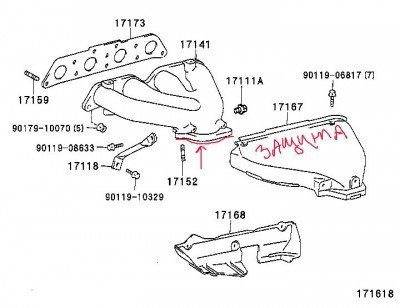

Два раза заказывал по вину приходили еще больше,ерлинг подошли по размеру.На вид все закисшее было но открутилось нормально,даже вдхой не прыскал.Там гайки вроде как латунные,не должны закисать.Посмотри здесь может трешина
Смотря кто и где откручивает.
Греть, обстукивать, использовать правильный инструмент.
Если оборвало - либо высверливать, либо привариваться и выкручивать обломок (в зависимости от того, насколько "заподлицо" обломало.

СообщениеДобавлено: Пн апр 12, 2010 8:00 pm
парни прокладку которая на картинках выше красным обозначена из чего? паранит пойдет? какой толщины? или она там какая то особенная? а то у меня на заводе этого паранита видимо-невидимо, и толщины разной.
СообщениеДобавлено: Пн апр 12, 2010 8:09 pm
Именно. Там кольцо свитое из металлизированного асбеста.
