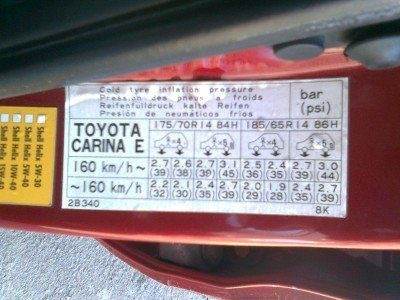

Comwad писал(а):
У некоторых есть памятка (приклеена на корпусе около водительского места) для разных шин, какие там рекомендации?
Вот моя наклейка. Кузов универсал!
Фото0022.jpg [ 301.83 КБ | Просмотров: 21037 ]

У меня тоже 2.2 на 15-х колёсах.Табличка-наклейка с рекомендуемым давлением есть в проёме водительской двери. :)

У меня в наклейке указаны данные на шины 185/65, но езжу сейчас на 185/70/14. Сейчас на летней резине 2,2 передние, задние 2,1. (варианты свыше 160 км/ч и полную загрузку пока не рассматриваю).
В наклейке в машине и у многих на форуме указан размер 185/65, а у меня 185/70/14 - разница 5 ед. Зимние шипованные тоже такого же размера взял. Сколько качать то?
