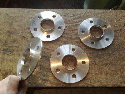

по просьбе Артема, выкладываю фотографии в данной теме...

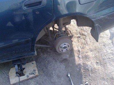

фотка на барабанах...
1.jpg [ 110.79 КБ | Просмотров: 7640 ]
2.jpg [ 146.05 КБ | Просмотров: 7645 ]

Чё почём?
СообщениеДобавлено: Чт апр 15, 2010 5:03 pm
Сообщения: 747
Откуда: Петербург
+1, только "без порожков"
СообщениеДобавлено: Чт апр 15, 2010 5:15 pm
Сообщения: 1698
Откуда: Estonia (Tartu)
красивенькие, тока не маловат ли у них диаметр? м/д диском и барабаном како скапливатся небуит?
Добавлено спустя 1 минуту:
ай, торможу, диск то прилегает не ко всему барабану, сорри :)

Ну эти я сделал за 1200 рублей , весь комплект ! Фото что на барабане , это я на своей машине померил как подходит или нет , ну всё подошло четко , на центровой диаметр ступицы наделся как положено , в притирку ! Ну буртик ему нужен был потому что у него диаметр отвестия в литом диске 57мм , а у посадочного буртика ступицы диаметр 54мм , вот и пришлось сделать такой элемент !

ИМХО размером с барабан тормозной диаметр наб было делать..
А так супер ) проставка и цетровочное кольцо в одном))
Зачет!
З.Ы. Как там дела с проставками под пружины?
СообщениеДобавлено: Пн апр 19, 2010 9:46 am
Ну внешний диаметр проставки 140мм , я сделал по литому диску , это максимальный диаметр площади соприкосновения на литом диске изнутри , больше размером вроде нет смысла делать , так как никакой пользы от этого излишка не будет , ну по желанию клиента можно сделать любой . Кстати в субботу прошла встреча с покупателем , проставки забрал он , мне привез из Москвы Раст Стоп , за что ему спасибо , в выходные обработал им двери изнутри и поставил кожаные свои обшивки дверей ! Кстати насчет проставок на задние стойки , машина постоянно нужна сейчас , всё никак не решусь зад разобрать , это прийдется где то неделю в ремонте быть .
СообщениеДобавлено: Пн апр 19, 2010 11:02 am
Ну размером больше чтоб эстетично смотрелось через проемы в диске , вместо ржавого барабана блестящая проставка ))
