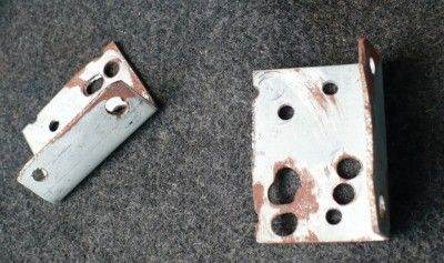

Сколхозил крепления магнитолы железянные. Та консоль ведь потрескалась из-за того, что магнитола на ней висела. Типа "я сделаю по уму"...
А начал ставить и... В общем много матерился. От мельчайших усилий (а без них никак не вставить консоль в пазы) шпакля потрескалась немного. И вид испортился.
Проблема была решена (при помощи супруги) наклеиванием на двухсторониий скотч поверх трещин резиновых "брелков"-зверушек. Типа украшения, которые прятали трещины. Как временный вариант - сойдёт. До следующего отпуска.

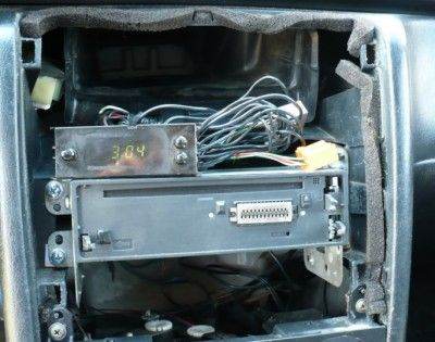

На форуме кто-то разбирал разбитую Корону. И я купил с неё эту самую консоль в комплекте с ободком приборки. А в комплекте, потому что эти элементы были кем-то выкрашены в синий цвет. В принципе, цвет красивый и покрашено хорошо было. Да и цвет с цветом кузова моей машины гармонировал.
Пришла посылка. Первое огорчение: ободок вокруг приборки короновский мне не подошёл. Немного другие крепления. Ну, думаю, ладно, поставлю хоть "бороду". Она под двухдиновый мафон, без дырки для кнопки задних туманок и с неперекрываемыми дефлекторами. Смирился... Но осадочек-то остался... Купил карман под магнитолу (очередные траты!!!). Установил. Красота вроде... Но угнетало то, что кнопка туманок задних осталась "за консолью". Ну, думаю, время будет, наращу проводку и выведу эту кнопку куда-нибудь. Слева от руля место есть, тем более... Но очередной отпуск кончился. Я улетел, а машина так и осталась с синей короновской консолью, огромным карманом (единственный плюс - компакт-диски стопочкой входили е щё место оставалось) и без кнопки туманок. Стрём, в общем-то. Да ещё и консоль синяя. Единственный синий элемент в салоне. К чему? Но отцу (эксплуататору машины в моё отсутствие) без разницы. Ездил так.
Часть третья.
На форуме появляются bonie...
Заказываю у них карино-евскую консоль. Целую. Пришла посылка как раз к моему следующему отпуску. Я доволен. Но консоль-то не новая, хотя главное - целая, без трещин. Покупаю опять наждачку мелкую. Опять еб..сь. Шкурю, крашу, покрываю лаком. Супер. Кстати, ребята молодцы, в подарок мне отправили родные крепления магнитолы!!! Хотя я готов был их купить у них, но они бонусом к консоли подарили!!! Наконец-то избавился от своих колхозных, начавших безбожно ржаветь, "креплений".
В общем история на этом заканчивается. Теперь у меня целая красивая консоль, а магнитола висит на родных креплениях.

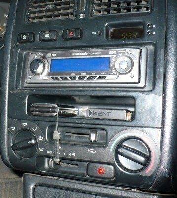

мой колхоз.JPG [ 221.21 КБ | Просмотров: 11851 ]
Комментарий к файлу: нормальных фоток не нашёл ни синей панели, ни "восстановленной" родной

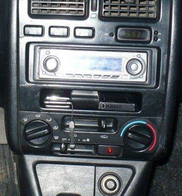

с синей панелью только такая фотка.JPG [ 151.95 КБ | Просмотров: 11851 ]
вот он-родной крепеж.JPG [ 178.05 КБ | Просмотров: 11851 ]

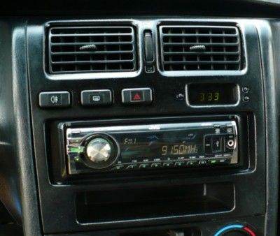

счастливый итог.JPG [ 152.46 КБ | Просмотров: 11851 ]
