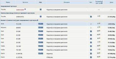

:o :o :o Exist с ума сошел - хочет за оригинальный радиатор - 53 штуки рублей... это больше чем стоимость данного авто :D

Добавлено спустя 5 минут 24 секунды:
Ты где такой ценник нашел?

Вот тут радиатор нашел...
