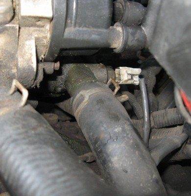

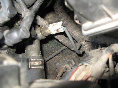

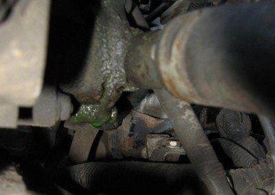

заметил что антифриз по 200 гр в 4 месяца уходит, нашёл местечко.... -прокладка?
Добавлено спустя 26 минут 31 секунду:
http://toyota.japancats.ru/details.asp? ... piid=18711
чёт не могу найти, что это может быть на схеле?
Добавлено спустя 3 минуты 55 секунд:
всё походу понял оно 16325-63011 ???? прокладка там где термостат?
Угу, у меня была такая же фигня, причем просто заменой прокладки не лечилась (видимо деформированы привалочные плоскости) сажал на герметик
