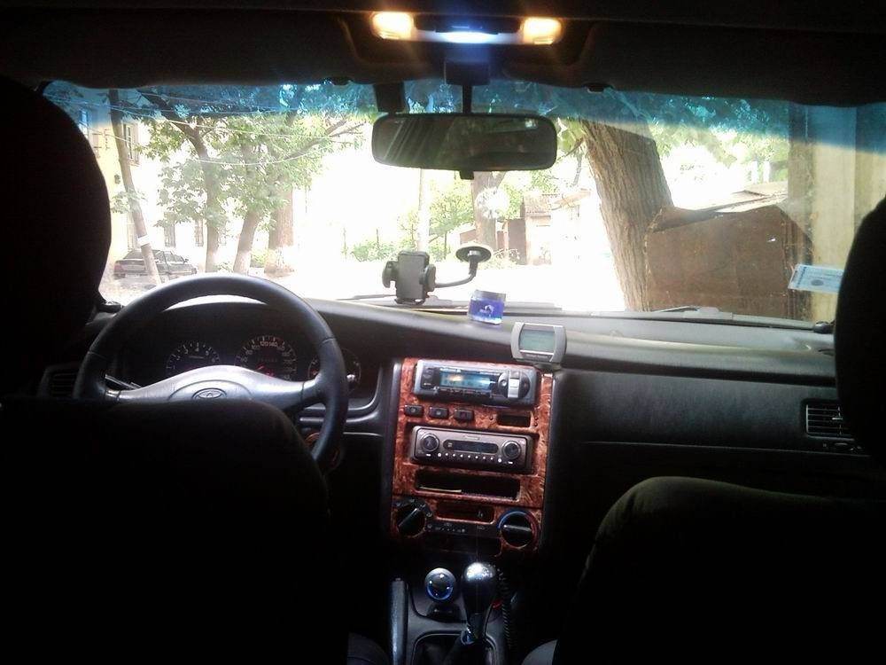

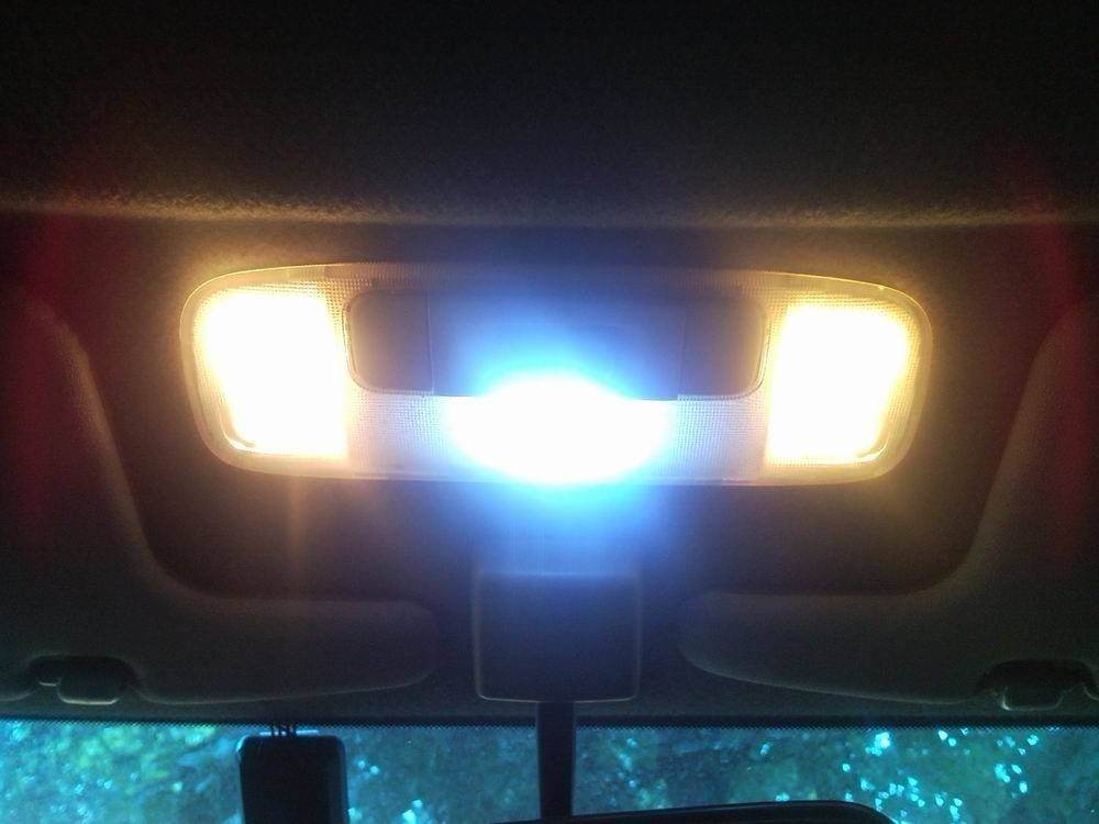

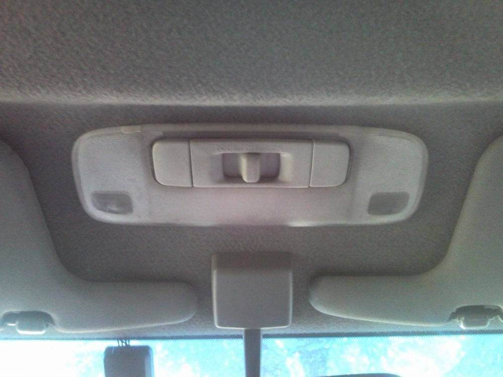

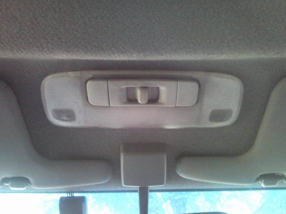

поставил плафон от Toyota Crown 92 года, прикольно получилось, стоит 3-ри лампочки, каждую можно включить отдельно кнопками, средняя реагирует на открывание двери или на постоянное включение, либо выключена... Примерил по месту, обчертил, взял нож, вырезил аккуратно дырку, открутил оригинальный плафон посередине, прокинул провода от него, заизолировал изолентой, проклеил паралоновой лентой шумоизоляции, чтобы при езде не бились об крышу и не создавали лишний шум, подсоеденил провода, плафон проклеил такойже лентой, со стороны железа крыши и защелкнул зажимы, держится супер, светит ночью как днем... Центральную лампу заменил на светодиодный модуль, купленный в автомагазине за 160 рублей. Очень удобно, когда включаешь боковую лампу, она не напрягает водителя, а освещает только место пассажира или водителя, или всю перенюю часть, а если все 3-ри вместе, то светло, как днем. Задним освещает плафон посередине, родной.

СообщениеДобавлено: Пн июл 26, 2010 5:52 pm
Сообщения: 538
Saman отлично получилось!
СообщениеДобавлено: Пн июл 26, 2010 7:00 pm
да хорошо получилось, и главное не колхозно, а как по заводу)

Cпасибо. Мысль давно была, просто только руки дошли... Подсветка в каринах, как известно не очень, а времени в машине провожу много, теперь все гут, видно ночью, как днем...

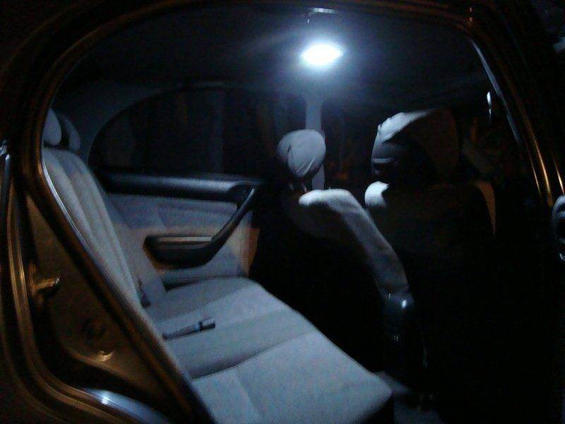

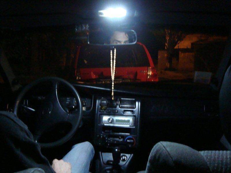

Для наглядности как такие плафоны освещают :arrow:В штурмане стоит 16 3х кристальных диодов и в салоне стоит 18 3х диодов[/img]
Жалко не нашел фото с освещенностью возле машины.
