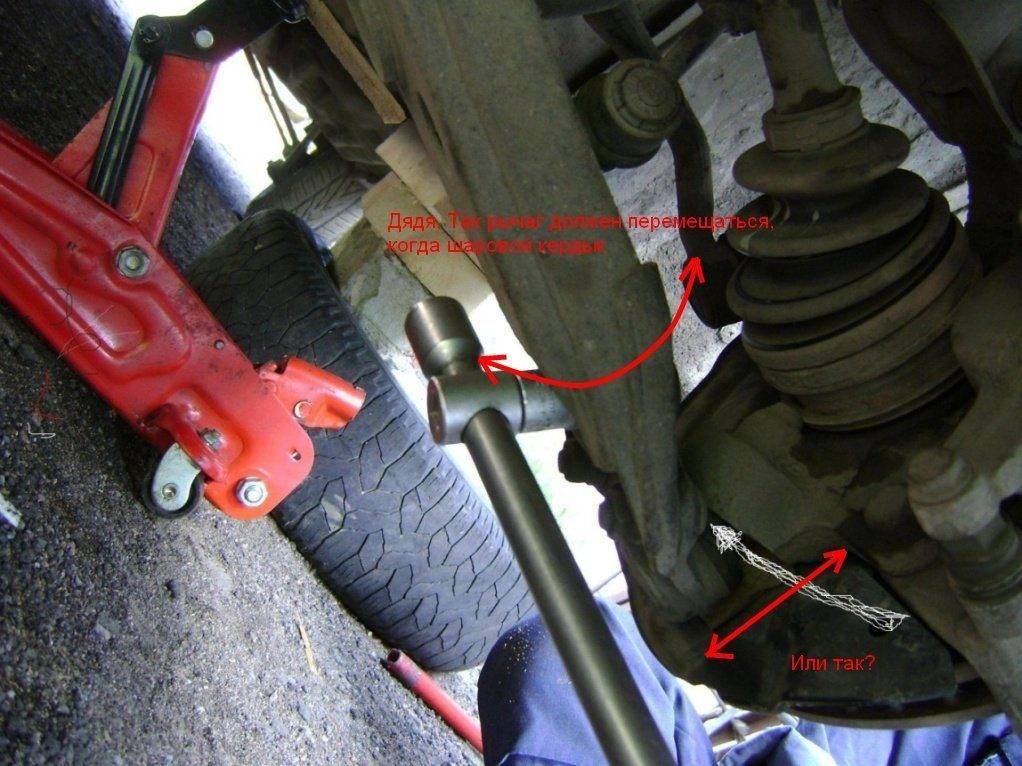

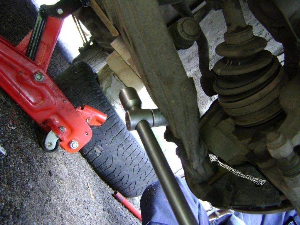

Mister ToCaE писал(а):
Фотоотчёт бы.......
Комментарий к файлу: Вот сюда вставляете и смотрите есть люфт или нет.

СообщениеДобавлено: Ср июн 02, 2010 9:32 am
Сообщения: 1773
Репутация: 44 [ ? ]
Машина: Camry
Год выпуска: 2007
дядя
Объясни по подробней
download.jpg [ 421.28 КБ | Просмотров: 7850 ]
СообщениеДобавлено: Ср июн 02, 2010 9:35 am
Сообщения: 302
Откуда: нижний новгород
бляха,он же стрелкой указал где шевелить 8)
