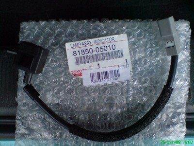

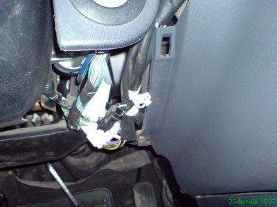

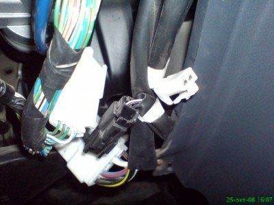

Отчет по инсталяции подсветки замка зажигания.

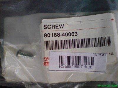

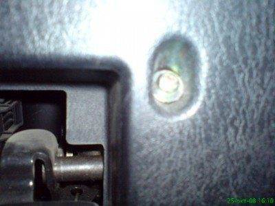

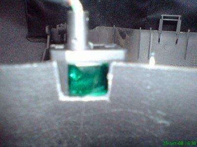

Если есть разъем рис.1, рис.2, то сначало проверяем напряжение в разъеме. При открытии любой двери есть напряжение, при закрытии последней двери, примерно через 5-7 секунд, напряжение исчезает. Если все работает, покупается на Exist'е девайс рис.3, рис.4.

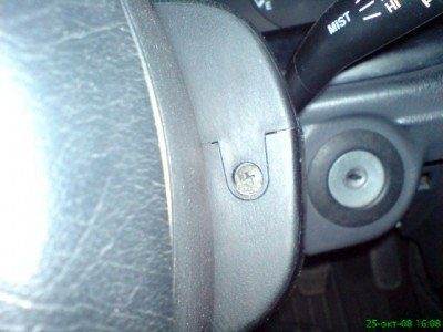

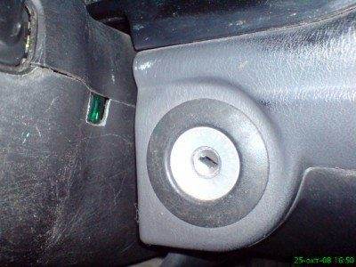

Далее, снимается подрулевой кожух. Два винта с боков рис.5, и один снизу - рис.6.

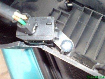

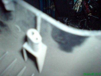

В нижней части кожуха есть прилив для крепления индикатора рис.7, а на самом кожухе обозначено место выреза под индикатор рис.8. Сам индикатор крепиться винтом рис.9.

Комментарий к файлу: Рис.1
DSC00091.JPG [ 87.58 КБ | Просмотров: 27368 ]

Комментарий к файлу: Рис.3
DSC00087.JPG [ 107.88 КБ | Просмотров: 27368 ]

Комментарий к файлу: Рис.5
DSC00092.JPG [ 80.29 КБ | Просмотров: 27338 ]

Комментарий к файлу: Рис.7
DSC00094.JPG [ 55.92 КБ | Просмотров: 27337 ]

Комментарий к файлу: Рис.9
DSC00096.JPG [ 79.28 КБ | Просмотров: 27344 ]

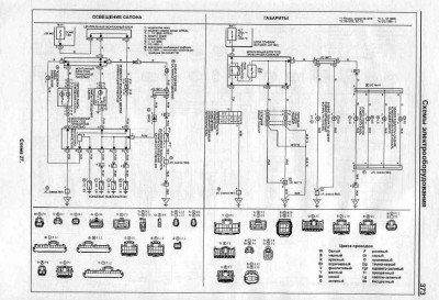

Виктор77 писал(а):
А если не работатет, то куда копать, в какую сторону ходить? Если правильно понимаю там + постоянно, масса должна появиться, когда открывается дверь? Может реле там есть? Мда, одни вопросы. Вся электрика работает, а эта заноза...
Посмотри вот эту схему от Caldin'ы. Я глубоко не копал, у меня все работает.
Caldina 1997-2002.JPG [ 108.26 КБ | Просмотров: 27557 ]
