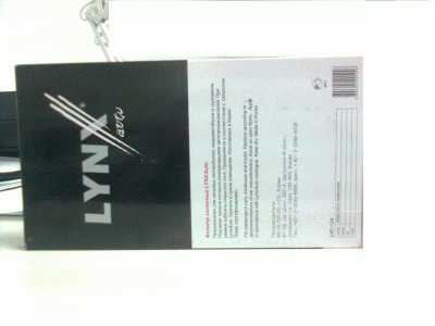

СообщениеДобавлено: Чт апр 29, 2010 1:52 pm
Сообщения: 200
Дело осложняется тем что фильт состоит из двух частей и у меня не получалось зафиксировать верхнюю часть а соответственно и нижнюю тоже.
Установка со стороны печки проста.....
1. снимаешь двигатель печки -3 винта
2. снимаешь бардачёк 2 шурупа
3. откидываешь от корпуса вентилятора тросик заслонки
4. снимаешь корпус вентилятора-4винта
5 снимаешь боковую стенку печки - много саморезов
далее ставишь фильтр, всё что снял моешь/чистишь и ставишь на место.
если делать в первый раз то 1.5 часа займёт.
СообщениеДобавлено: Чт апр 29, 2010 1:54 pm
Зарегистрирован: Пт май 29, 2009 3:31 pm
Сообщения: 283
Откуда: Казань
Машина: Suzuki Grand Vitara
Вот фильтр
Добавлено спустя 1 минуту 39 секунд:
LMA74
Спасибо!
ФильтрBox.GIF [ 259.48 КБ | Просмотров: 5047 ]
Ильдан, CarinaE седан, 1994 г.в., японка, двиг. 4A-FE, коробка механика, кондиционер. ПРОДАЛ...
Купил Suzuki Grand Vitara 2.0 механика.

а фильтр судя по коробке и всему, что на нем написано гуано или пойдет?

СообщениеДобавлено: Чт апр 29, 2010 2:50 pm
Сообщения: 1281
Двигатель: 3SFE/2,0
Я ставил Japan Parts, код: FAA-TY1. Встал нормально, без мата :)
СообщениеДобавлено: Чт апр 29, 2010 3:02 pm
Сообщения: 3587
Машина: Карина Е. Японосборка
Двигатель: 4a-сток
Myth
Неее, человек пишет :
А простым способом, только крышечку :wink:
denis123567 писал(а):
Japan Parts
Это перепаковщик, фильтр то чей ?
drive2.ru, Мне 35
