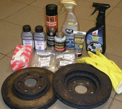

СообщениеДобавлено: Сб июл 17, 2010 11:44 am
Пробег: 199250
На сегодня запланировано обслуживание передних тормозилок с заменой дисков, колодок, пружинок, противоскрипных пластин.
Вместо уже совсем изношенных дисков Brembo Max и коллодок Ferodo FDB867.
Тормозные диски: б/у оригинал с износом до 26,8 мм. Проточены фаски по краям снаружи и внутри. Рабочая поверхность в идеале (не точилась). Диски обработаны новым продуктом Лавра от ржавчины Ln1407.
Колодки, пружинки, пластины - оригинал.
Смазки Слипкот 220R - для поршней и направляющих, Хаскей 2000 - для обработки пластин, пружинок и посадочных плоскостей дисков.
Высокотемпературная тормозная жидкость DOT 5.1 ЛиквиМолли.
Средства для удаления масла с тормозных поверхностей и грязи с механизмов.
P7180815.JPG [ 236.43 КБ | Просмотров: 16877 ]
