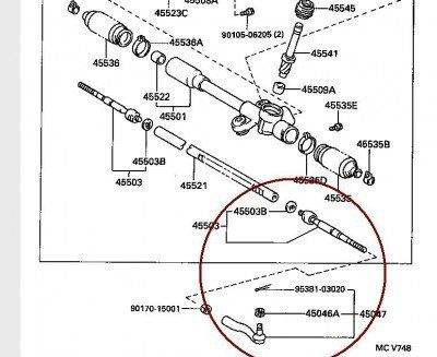

romanwma писал(а):
меня интересует могу ли я крутить тягу тем самым откучивая её от наконечника но при этом не откутив её от рейки.
возможно кстати....
ведб на тяге прикучен набалдажник к рейке....а вся остальная часть крутиться....
можешь попробовать!
Безымянный.JPG [ 69.99 КБ | Просмотров: 10329 ]
Ищу нового железного друга.
