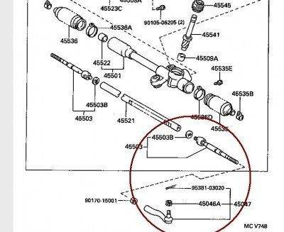

romanwma писал(а): меня интересует могу ли я крутить тягу тем самым откучивая её от наконечника но при этом не откутив её от рейки.
возможно кстати....
ведб на тяге прикучен набалдажник к рейке....а вся остальная часть крутиться....
можешь попробовать!

romanwma
Добавлено: Вс май 02, 2010 11:17 pm |
| На доске почета |
Зарегистрирован: Вс ноя 30, 2008 10:49 pm Сообщения: 1258 Откуда: КАЛИНИНГРАД Репутация: 5 [ ? ]
спасибо ,держи +1 ,поробывать стоит

Beso писал(а): Dimon_2C писал(а): romanwma писал(а): А
Так а могу я поменять пыльник открутив тягу от наконечника при этом не откручивая наконечник с другой стороны?
_________________ Было 4A-FE лифтбек 1995 года 1,6 LB ,срок владения 4 года WV passat 2002 г 1,8 Т типтроник AWT 150 л/с европеец Сейчас Toyota Camry XV50
| Вернуться к началу |
Beso
Добавлено: Пн май 03, 2010 12:34 am |
| Он знает о машинах все, ex-Модератор. |
Зарегистрирован: Пт ноя 30, 2007 7:08 pm Сообщения: 11065 Откуда: SPb Репутация: 224 [ ? ]
Разумеется.
_________________ Не надо верить всякой херне, которая у меня над аватаркой написана.
romanwma
Добавлено: Пн май 03, 2010 12:37 am |
| На доске почета |
вот впринципе и решён механизм замены пыльника:
1.поднимаем на домкрате авто
2.снимаем колесо
3.откручиваем тягу от наконечника
4.снимае пыльник
5.собираем обратно не забыв сколько витков при откучивании мы совершили.
Так ли я всё понял?

romanwma писал(а): Так ли я всё понял?
Не совсем. Чтобы крутить тягу - надо сначала хомуты на пыльнике снять.

romanwma писал(а): вот впринципе и решён механизм замены пыльника: 5.собираем обратно не забыв сколько витков при откучивании мы совершили. Так ли я всё понял?
прежде чем разкрутить замерь 2 вещи:
1) длину рулевой тяги вместе с наконечником (в см  )
2) количество витков при откручивании.
З.Ы. мы с батей так сделали точно что на развал я не ездил)))
руль не ведет...резину за 1, 5 месяца ни капли не зажрала...
З.Ы. за плюс спасибо.

говорят съёмник нужен для пальца чтобы снять тягу в букваре
