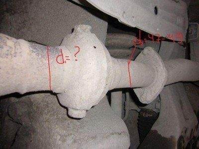

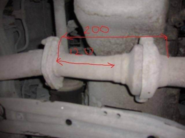

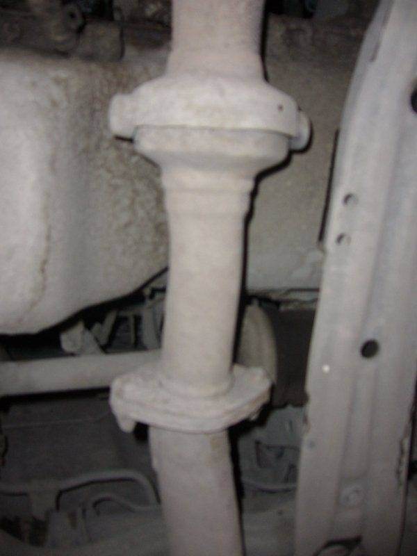

залез под машину трубу замерить, труба какая-то неоднородная местами 47мм,местами 49мм. а труба, исходящая из коллектора, чуть больше этой приемной,но чё-то забыл её диаметр.но вроде около 50мм.
секет у меня из под шарнира.сосед предлагает мне сделать все самим,говорит что трубы там толстые и варить можно попробовать и обычной сваркой вторым электродом.или только полуавтоматом?
кто-нить может на фотке показать как и в каких местах надо трубу резать и вваривать гофру? может кто фотку покажет уже вваренной гофры?
значит гофру брать на 50мм, длину какую все-таки? 150мм?

Да 50/150 Вырезается просто шарнир. Останется два куска трубы - один с куском фланца, другой на коллектор.
Чёт я хрень уже всякую пишу :)
Ну если нержавейку к черняге приварите - фпирёт !
