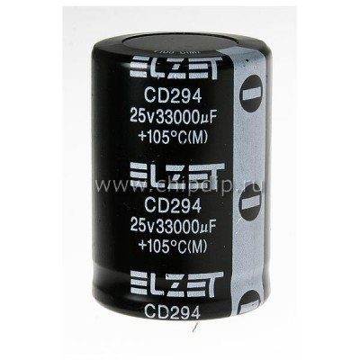

Толстые провода до аккумулятора, и параллельно магнитоле кондёр можно повесить 10 000 мКф x 25v (А ещё лучше 33000 мКф). Если без внешних усилителей то должно быть очень хорошо.

Толстые провода до аккумулятора, и параллельно магнитоле кондёр можно повесить 10 000 мКф x 25v. Если без внешних усилителей то должно быть очень хорошо.
кондер параллельно на силовые провода?
какую роль он играет?
спасибо! а что делает кондёр и почему без него нельзя :? ? вопрос дилетанский,но см. мою подпись...... :?

Без него можно. А кондёр помимо того что дополнительно сглаживает питание. т.е. когда скажем врубил магнитолу на всю катушку идёт скажем какой ни будь удар барабана, и в этот момент у тебя потребляемый ток сильно увиличивается, напряжение на выходной микросхеме соответственно уменьшается и начинается так называемое клиппирование, когда сигнал идущий на динамики представляет собой не то что подали на вход микросхемы усилителя мощности, а некое обрезанное подобие...
но кондёр - оно не обязательно...
Что то типа такого Изображение
Лучше не типа, а такой :D
