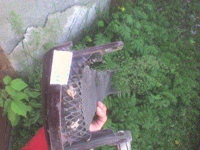

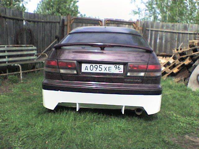

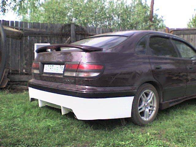

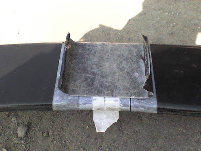

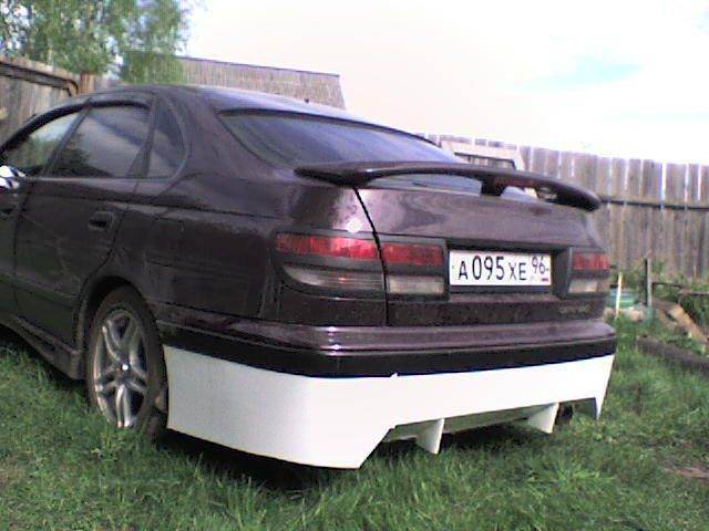

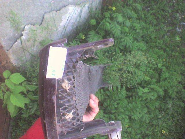

Сегодня начал работу над задним бампером,примерно так должно получиться,качество с сотового,на нормальном лучше бы выглядело.Собрано из пластика от сендвичей,пока на скотче,ну типо глянуть как будет выглядеть.В процессе сборки буду делать отчеты,жаль погода не радует да и времени пока нет
еще
DSC01644.JPG [ 67.79 КБ | Просмотров: 16167 ]
DSC01648.JPG [ 70.37 КБ | Просмотров: 16160 ]
DSC01665.JPG [ 67.13 КБ | Просмотров: 16157 ]
DSC01655.JPG [ 53.48 КБ | Просмотров: 16165 ]
СообщениеДобавлено: Ср май 19, 2010 8:14 pm
прикольно.. а поподробнее можно? какая технология сборки из сендвичей.. и что за такие сендвичи?
СообщениеДобавлено: Ср май 19, 2010 8:27 pm
Сообщения: 2024
Откуда: серов
Сендвич,это материал,из которого откосы при установке пластиковых окон делают,состоит он из двух слоев пластика,между ними пенопласт.Суть технологии такова,отрываем одну часть пластика,какую смотрим по ситуации,они разные по толщине,для бампера я взял потолще,берем ножницы и режем заготовки.Передние ребра например на моем переднем бампере посредине как раз из этого пластика,просто вырезал,согнул где требовалось,внутрь вставил детали из этого же пластика,чтобы он форму держал и скрепил скотчем края,внутри выложил стеклотканью,вообще на словах может непонятно,поисщу фотки процесса,позже закину.Плюс этого способа в том,что не надо выравнивать лицевую часть шпаклевкой,как я делал на первой версии переднего бампера с серединой,это отнимает очень много времени,так как пластик ровный,только перед покраской матануть.Как буду собирать,попробую взять нормальный фотоаппарат и объясню подробнее
СообщениеДобавлено: Ср май 19, 2010 8:33 pm
т.е. его можно чуть подшаманить и на покраску?
СообщениеДобавлено: Ср май 19, 2010 8:39 pm
Сообщения: 2024
Откуда: серов
Шаманить придется только стыки,у меня на лицевой стороне заднего бампера получилось три стыка,которые видно,их замажу шпаклевкой,отшлифую стык,и в принципе все,можно грунтовать :)

На рынке строительном,смотря сколько надо,я например собирал по друзьям оставшиеся после ремонта квартир куски,так как лист идет два на три метра и стоит 2 касаря,есть говорят и за касарь,но качество не знаю не видел.Этот мне переделывать придется,так как я не совсем правильно его собрал и на дешевый китайский скотч прилепил и он по периметру отходит от бампера,к тому же так получилось,что выхлопные газы с глушака попадали в под эту накладку,которую я соорудил и пластик повело.Сейчас вот опять надо где то искать этот самый пластик,чтобы по новому сделать,чего задумал,если не секрет :)

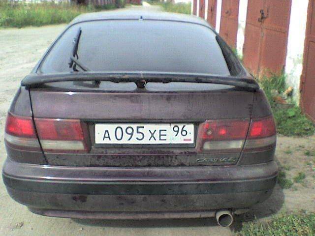

Только вот расскажи еще раз, козырек на заднее стекло, и реснички просто на малярном скотче держутся? Не понимаю, почему их не срывает на скорости :oops:
И ты еще ссылку давал, как спойлер делал. Выложи еще раз, ссылка не работает :(
СообщениеДобавлено: Пн июн 14, 2010 10:01 pm
Сообщения: 2024
Откуда: серов
не на малярном,а на обычном черном китайском,на 3 эмовский я бы не советовал,так как пишут хрен оторвете,а если бампер надо будет снять,запаришься отрывать.Я вот сейчас как делаю,скотч клею по периметру только на поворотник,а на фару только в одном месте,где решетка прилегает к самой фаре,то есть ресничку держит скотч и решетка дополнительно,на днях буду менять поворотники и сделаю отчет,тогда понятно будет.На счет козырька,я навроде описывал,что он к стеклу приклеен на тот же китайский скотч и сверху по периметру на черный абро к резиновому уплотнителю,все держиться,проверенно на скоростях 140,больше мне и не надо.Про спойлер так и быть попозже сделаю отчет

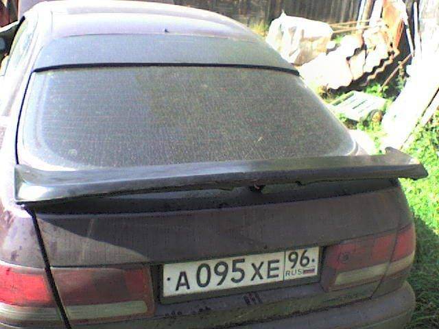

СообщениеДобавлено: Пн июн 14, 2010 10:14 pm
Сообщения: 2765
Репутация: 124 [ ? ]
Двигатель: 7A-FE lb
Тогда жду отчета о ресничках и спойлере!
СообщениеДобавлено: Вт июн 15, 2010 8:02 pm
Сообщения: 2024
Откуда: серов

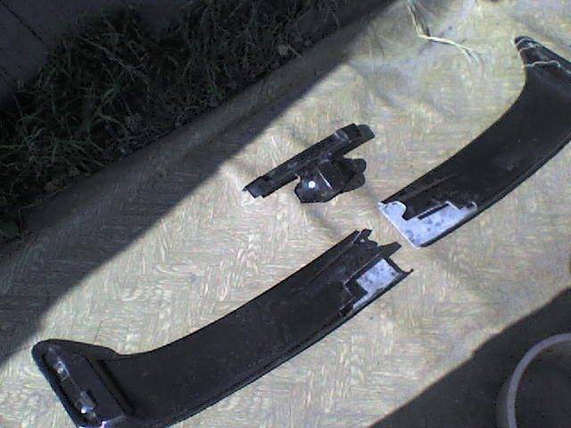

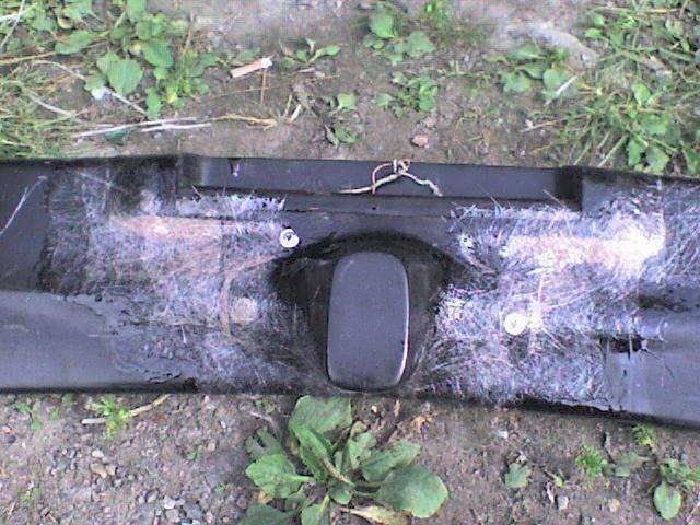

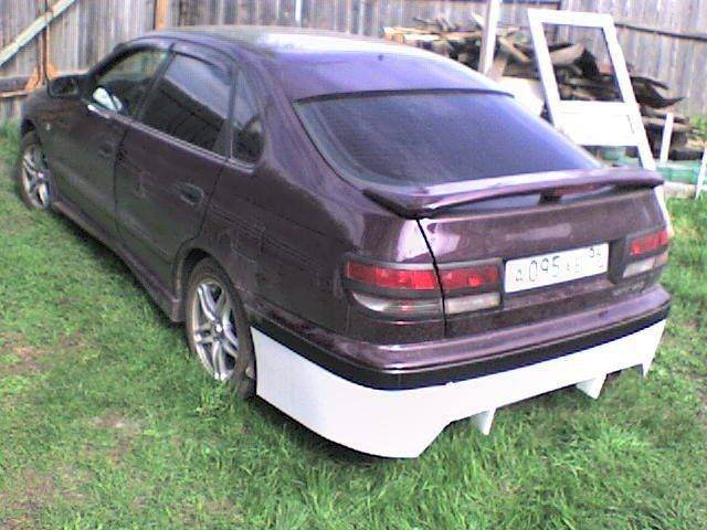

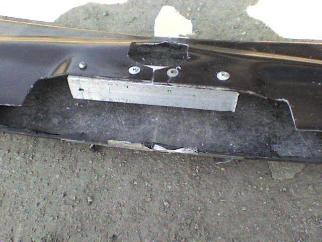

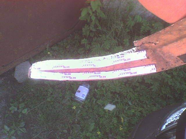

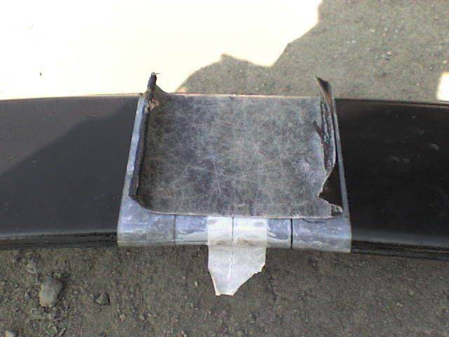

Для Mr_Nuke выкладываю отчет о подгонке спойлера.Спойлер покупал на рынке,не знаю отчего он,но по ширине он был больше чем надо,поэтому пришлось подгонять.Ну и так фотки процесса,на первой видно,что он длиннее,чем надо,сначала вырезаем третью ногу,потом с середины самого спойлера такую часть вырезаем,чтобы подогнать по пятой двери,клеим на две половинки двухсторонний скотч полупрозрачный тонкий,на него ровную деталь,то есть,чтобы плоскость обоих половинок сошлась,соединяем все это дело стекловолокном,аллюминиевый уголок для прочности,после высыхания приклеиваем третью ногу обратно на стекловолокно,шпаклюем,шлифуем и красим

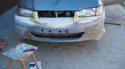

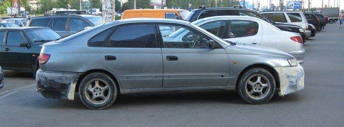

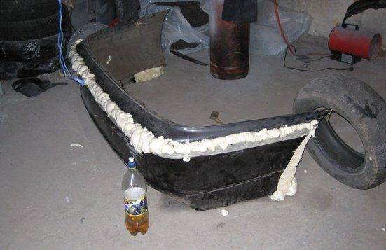

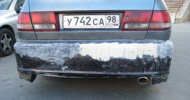

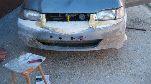

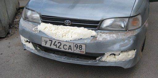

пара фоток процеса
как ты и говорил кину сюда пару фоток
часть 2
вот еще парочка
Комментарий к файлу: вид сбоку
IMG_9326.JPG [ 189.95 КБ | Просмотров: 16129 ]
Комментарий к файлу: задний болван
IMG_9324.JPG [ 207.24 КБ | Просмотров: 16127 ]
Комментарий к файлу: работал я с пеной
IMG_9294.JPG [ 199.02 КБ | Просмотров: 16130 ]
Комментарий к файлу: передний в прошкурке
IMG_9292.JPG [ 174.98 КБ | Просмотров: 16125 ]
Комментарий к файлу: первая пена
IMG_9226.JPG [ 133.87 КБ | Просмотров: 16126 ]
Комментарий к файлу: первые примерки
IMG_9164дддд.jpg [ 214.38 КБ | Просмотров: 16132 ]
СообщениеДобавлено: Пн июл 19, 2010 6:55 pm
Сообщения: 2024
Откуда: серов
Пороги так и просятся и резина низкопрофильная.Я например первоначальный вариант заднего бампера,который выше укоротил на 1 см,так как во дворах цеплял,сейчас все не могу стыки шпакленуть и вывести,уже вторую неделю без него езжу,лето туда,сюда,не успеваю,а так хочется обратно поставить,без него уже не то,да и двойной выхлоп моя мечта,все под него есть,но вот времени нет
