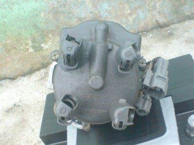

Народ! У кого не LB и не Бош? Подскажите как высоковольтные провода из трамблера выходят? Лучше фото...
А то менял защелки,а теперь головоломка как их поставить обратно...
Сегодня прощаюсь с ветераном... Завтра будет его последняя поездка,и на покой...
Фото на память.
Комментарий к файлу: Правильно ли защелки стоят?
Можно по буквам на них посмотреть

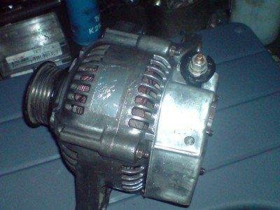

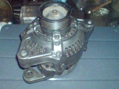

Сделал сегодня ревизию генератору,ну и решил его обновить. И увлекся... Почистил,хотел покрасить и вдруг подумал что серебрянка проводит ток,и не рискнул красить. Просто отполировал и покрыл тремя слоями лака Цапон,маслобензостойкого...

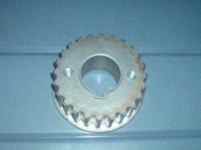

Шестеренку ГРМ на коленвалу усовершенствовал... На случай что вдруг когда-либо она сниматься не захочет :)
на крышке трамблёра номера цилиндров :D первый от ремня грм...как удобней лягут :D

Ну ответ конечно исчерпывающий... Спасибо,сам бы не догадался...
Только хочется не как лягут,а как положено.
если получится, сегодня сфоткаю

soplo писал(а):
на крышке трамблёра номера цилиндров первый от ремня грм...как удобней лягут
:lol: Человек который меняет двигло явно этого не знал :D
Защелки сняты с проводов, они разные и какая куда хз.
у мну и на проводах маркировка есть(буквы и номер цилиндра)но они отличаются от твоей движки.а разве буквы имеют значение?

Каждая защелка встает по разному, под разным углом провода выходят. По идее большого значения ни имеет, просто хочется человеку как правильно. Фотки
не LB и не Бош
трамблера со вставленными правильно проводами, разрешили бы ситуацию. :wink:
