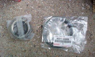

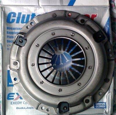

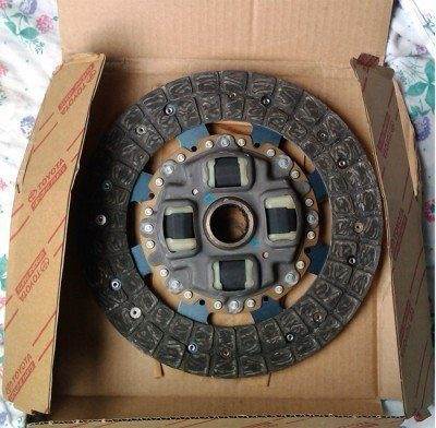

а вот и мой комплектик :) диск, выжимной, задний сальник коленвала - оригинал, корзина экседи. все на круг - 177 у.е. (160 сцепа и 17 сальник)
Вместе с сцепой поменю все втулки на механизме переключения (где на коробку тросы цепляются). Надеюсь добиться четкой работы этого узла.
