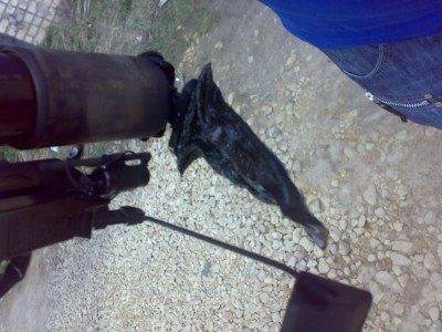

да нет, у меня с наступлением жары, а именно вчера когда машина прогревается, с места не тронутся... вчера вечером добрался до сеточки и охренел от удручающей картины, на жаре еще не тестил, сейчас поеду пробовать, если не в сетке дело, то хотелось бы сразу знать что за трубочка...=))) мотор не раскручивался при полном газе, как на твоем видео...
не фильтр, а стручок гороховый=))))
13052010400.jpg [ 269.6 КБ | Просмотров: 5248 ]
Было Carina E 4A-FE no LB 1993 г.р. седан, бежевый металлик
Стало Carina E 3S-FE 1995 г.р. седан, темно синий
СообщениеДобавлено: Пт май 14, 2010 2:47 pm
Simon
с такой сеткой возможно ты насос посадил, вотки на 3 странице, маленький квадратик рядом с грибом ЕГР на 2 фото это и есть МАП.
СообщениеДобавлено: Пт май 14, 2010 2:50 pm
Занятная сеточка :)
Меняй, и поедет машинка :)

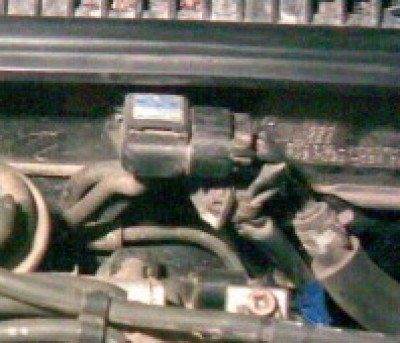

спс) вот этот?
t_27052009004_212.jpg [ 18.92 КБ | Просмотров: 5229 ]

именно)
СообщениеДобавлено: Пт май 14, 2010 4:58 pm
Лев писал(а):
Simon
именно)
Точно? Сдается мне, это клапан-повышатель обормотов, с двумя трубочками (фота та еще). А у МАПа - одна на впускной коллектор :)
СообщениеДобавлено: Пт май 14, 2010 5:31 pm
БелыйГусь
Неправильно вам МИ сдается) это мап, а трубочка на заднем плане это к вакуумнику)
СообщениеДобавлено: Пт май 14, 2010 5:41 pm
Сообщения: 819
Лев
А трубочка которая к вакуумнику может быть засорена? Нужно ее инспектировать?
