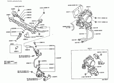

Ребят! Ответьте на такой вот вопрос про цвета форсунок.
Насколько я понял из изучения разборок, они оперируют цветами форсунок. У них везде есть только зеленые с номером 23250-74100.
Я заметил, что все форсунки, которые есть для 3S-FE это зеленые форсунки с номером 23250-74100.
Экзист мне выдает номер 23209-74100, но самой картинке 23250.
Я правильно понимаю, что это одно и то же?
А по цветам я так понял, что
Зеленые это для двигателя 2.0 3S-FE
Серые это для двигателя 1.6 4A-FE
Синие (самые редкие) это для 1.8 7A-FE
тойотовцы же не совсем идиоты, чтобы делать кучу разных цветов для одного и того же двигателя.
Поделитесь мыслями, а то я весь в догадках.
у меня желтые
Я на драйве
СообщениеДобавлено: Пт июн 27, 2008 7:39 pm
Сообщения: 533
Я так понимаю зеленые 23250-74100 сняты с производства.
А Экзист выдает номер аналогичных выпускаемых форсунок 23209-74100
Avensis LiftBack 3SFE 1998г
Дык они аналогичны и взаимзаменяемы, насколько я понимаю?
Меня волнует вопрос тот, что я их (23250-74100) куплю и они будут фунициклировать корректно? ;-)

Тебе нужно на время стать дальтоником, цвет ничего не решает.
Просто были разные партии и разные производители денсо и бош для европы мог быть один цвет для жапонии другой.
Просто найди на екзисте свои родные и проверь на совместимость.
на разборках ищи тоже по номеру.
Понимаешь в чем дело - на картинке в экзисте и деталях.ру указаны начальные 23250.
А когда заказываешь, он пишет 23209, но пишет что типа форсунка в сборе.
На разборках тоже на форсунке написано 23250, а не 23209 и 23250 я могу и хочу купить. Смущает то, откуда появляет этот 23209.
Я склоняюсь к мысли, что 23209 это номер не форсунки, а комплекта или замена номера на новый. А форсунка сама по себе та же самая.
Ща вставлю картинку с экзиста.
forsunka.gif [ 41.48 КБ | Просмотров: 7265 ]
